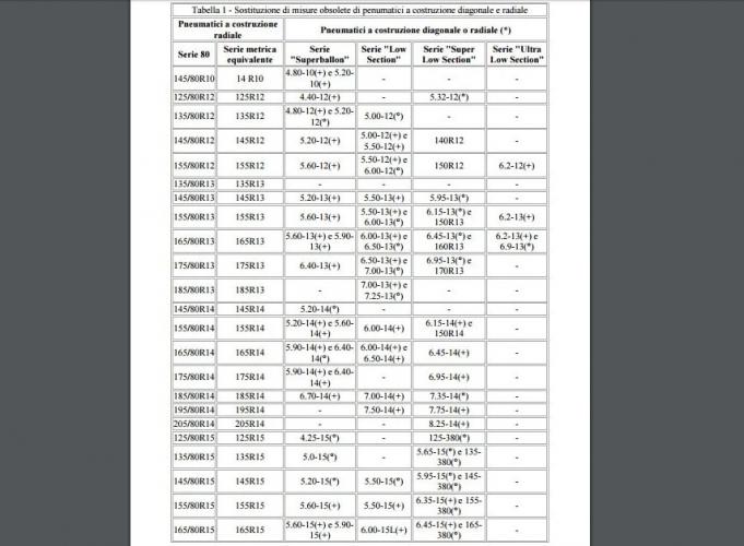

Fagli vedere le tabelle Cuna.
Se non c'è la C è/ 80
Se c'è la C è/ 75
E digli che è lui che non capisce un...
laugh.
Rischi che in revisione non ti passino, e in caso di incidente l' ass. non paghi.wink

devi semplicemente rispondergli che le normative non sono opinabili.
Le tabelle CUNA che sono state pubblicate a più riprese parlano chiaro, e differenziano i due tipi di gomma, quello chiamiamolo per auto, e quello per trasporto leggero, ovvero CARGO. Questo concetto è la base di ragionamento di partenza.
Ora, cosa c'è scritto sul libretto di circolazione?
Se la misura riportata NON PREVEDE l'esponente C, ovvero CARGO, il riferimento va preso dalla tabella CUNA per autoveicoli, ma siccome mi sembra tu abbia scritto che il suffisso C, ovvero CARGO, sia scritto sulla carta di circolazione bisogna TASSATIVAMENTE prendere in considerazione la tabella CUNA per le versioni CARICO LEGGERO = CARGO.
La tabella di conversione CARGO prevede un /75, non un /80.
Detto tra noi, non è che cambi molto dal lato tecnico, ma è quello NORMATIVO a fare la differenza, dove un qualsiasi ente preposto a fare controlli, qualora li faccia, e noti la differenza potrebbe romperti le scatole.
Normalmente, quando gli agenti ti fermano lo fanno per fare un controllo, se vuoi banale, ma NULLA vieta loro di guardare la misura delle gomme montate, e per farlo bastano 5 secondi, successivamente alla richiesta del libretto verificano la congruenza; noi utenti nel 99% dei casi non sappiamo SE questo controllo viene effettuato o meno, perchè ovviamente siamo nel 99% dei casi in giro con gomme regolari e qualora loro facessero veramente non averbbero nulla da contestarti; la pesca se così si può dire... è quando l'agente ti contesta quel /80 che verificato dovrebbe essere /75 perchè al C è presente sul libretto; è qui che sei nella più completa cacca e se vogliono fanno scattare il sequestro del mezzo.
Io non ho più nulla da aggiungere. Al tuo gommista potresti rispondere che legga le tabelle, poi se vorrà, potrà montare anche delle /80, tanto il camper, ripeto, è tuo laugh

la 135/13 corrisponde alla /80 e quella va messa, SE sul libretto non c'è la scritta C= cargo.
