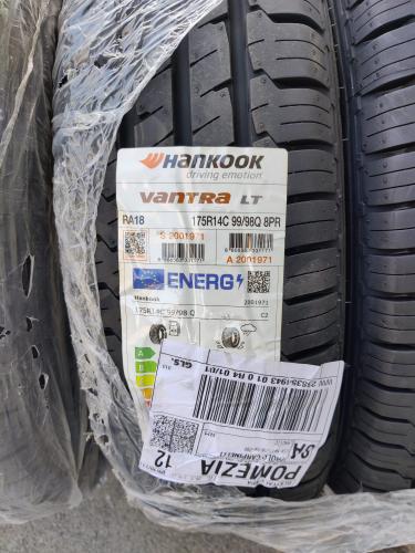

dove dovrei contarle ?
sul libretto c'è riportato pr8
sulle gomme attuali è riportato pr8
sulle nuove è riportato pr8

In risposta al messaggio di salito del 07/10/2023 alle 17:42:05
si vede che leggi solo ciò che vuoi
se parli chiaro forse ti capisco ...di quale ovale parli ?
comunque per me è sufficiente che siano marchiate pr8 e il suo indice di carico sia 99
per il resto non so che dirti

Inserito il 11/10/2023 alle: 10:39:23
Alla fine ci ha pensato la provvidenza
Arrivate questa mattina...con mio stupore, avendo segnalato al venditore la possibilità di una sostituzione in corso d'opera e ricevendo picche...sono arrivate con la misura giusta qui tanto dibattita.
Due sono le cose...o le ha sostituite sull'ordine il venditore, o non avevano quelle altre e hanno mandato queste.
Tutto è bene ciò che finisce bene !
Grazie a tutti per le info wink

però consentimi una osservazione: non avrai anche alcuna prescrizione per quanto riguarda indici di carico e velocità, ma io sotto a un camper non monterei MAI gomme con IC pari a 99
infatti...anche io preferirei indice di carico superiore...peccato che bisogna cambiare anche misura, e sapete benissimo che non si può.
comunque sono 30 anni che questo mezzo gira con quel tipo di gomma e non credo sia mai successo niente anche ai vecchi proprietari.
e poi non ti immaginare il classico camper cassettone pesante...questo è poco più di un furgone wink

Se è un gemellato non mi farei problemi,ma se di gomme ne ha 4,il tuo mezzo deve essere un'acciuga e quasi vuoto.
Di certo se quelle sono le gomme previste dalla casa,problemi non ne avrai....ma qualche dubbio mi rimane.
Ciao Paolo.
24/08/2008 16079
Inserito il 13/10/2023 alle: 01:13:39
Non capisco i dubbi sulla portata, è una 175-14 e sulla CDC nemmeno Cargo, non credo esista con portate superiori  99.
Se hanno omologato questa gomma, vorrà dire che è stata ritenuta adeguata per quel mezzo, che magari avrà portata massima limitata.

è una misura ai confini della non più produzione
Come per tutte le gomme ci si toglie il dubbio pesando il camper non solo la pesata con tutte e quattro le ruote sulla pedana ma almeno una asse anteriore sltra asse posteriore per veicoli di quel epoca sarebbe interessante anche pesata solp ruota posteriore sx e quella dx All epoca era quella che portava più peso
Ovvio con camper carico pronto per la vacanza .ma leggendo gli interventi nelle varie sezioni sembra di capire che non farà mai un tale viaggio ma solo viaggi ad esposizioni camper vintage

ok al tempo è derivato da un furgone ma sul libretto che l amico ha scrutato di dritto di rovescio e in contro luce ha letto peso massimo 3500kg  ? No ...
No forse c'è scritto 3300kg ma forse 3200 ma forse anche meno.Si dice che l occhio del padrone ingrassa il cavallo  Ma.A quei tempi l occhio degli allestitori """dimagrivano """ i camper
Cosa c'è scritto sul libretto ?

ok al tempo è derivato da un furgone ma sul libretto che l amico ha scrutato di dritto di rovescio e in contro luce ha letto peso massimo 3500kg  ? No ... No forse c'è scritto 3300kg ma forse 3200 ma forse anche meno.Si
dice che l occhio del padrone ingrassa il cavallo  Ma.A quei tempi l occhio degli allestitori dimagrivano i camper  Cosa c'è scritto sul libretto ?
27 quintali

...scritti sul libretto o su ticket della pesa ?
comunque i 99 corrispondono a ...kg
basta e avannza  se su pesa

... perché se vedi la tebella sai di essere al limite
se sto al limite io...il 90% dei camperisti in circolazione se va in pesa se spara wink

a me non mi tange ciò che fanno gli altri Sto attento a cosa succede puo succedere  al mio camper e di conseguenza a me
Non hai xetto se peso reale effettivo
