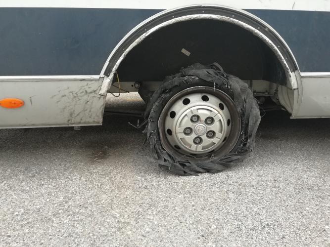

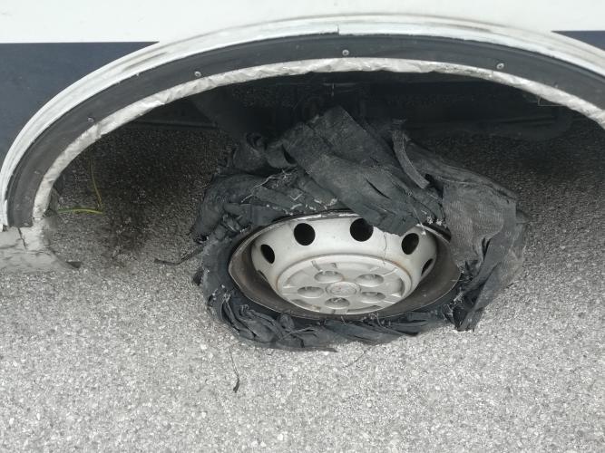

Come raccontavo in un altro post, lunedì notte (ore 22.30) mi è esplosa una gomma in autostrada, nella zona di Rovigo. Mi recupera il carro attrezzi mandato dall'assicurazione che mi porta alla sua officina dove passo la notte. C'è la gomma e il cerchio da cambiare, attendo fino alle 12 che arrivi una coppia di gomme da Padova (il magazzino più vicino, mi dicono). Il cerchio non si trova e a martellate mi raddrizzano il vecchio dicendo che comunque è venuto un buon lavoro e l'hanno testato per carichi molto superiori (?). Dopo aver cambiato entrambe le gomme posteriori, riparto alle 13 per una brevissima vacanza (pagando 315 euro). Oggi, di ritorno, mi sono recato dal mio gommista di fiducia per mettere un cerchio nuovo (il lavoro di rettifica non mi convince) e cambiare anche le altre 2 gomme (Continental del 2010 con 36.000 km) e arriva la sorpresa: il gommista mi dice che secondo lui le gomme (di marca a lui sconosciuta)  che mi ha montato non sono da camper perché non hanno la sigla P. Le gomme sono delle LINAM VAN01 215/70 R15C 109/107S - sul libretto invece sono richieste le 215/70R15CP 109/107Q - in pratica manca la P di camper. Mi suggerisce di cambiarle tutte e 4 con delle Michelin a 700 euro incluso iva e montaggio + 80 per il cerchio.  Cosa mi suggerite? Le LINAM non vanno bene per la P mancante? Il Gommista di Rovigo non mi aveva detto che gli pneumatici che mi aveva montato NON erano a norma, cosa fare?

Si, posteriore destra. Perché?
Inserito il 29/07/2018 alle: 18:07:24
perchè è quella con maggior carico, vista la configurazione della strada

scusa ma ha che pressione tenevi i pneumatici, perche con il caldo aumentano moltissimo di pressione e chissa perchè scoppiano sempre in estate

La posteriore destra è quella che , statisticamente , scoppia più frequentemente. Probabilmente dalla parte destra della strada ci sono più buche e/o altro che possono danneggiare la gomma , ma sarebbe lo stesso per l'anteriore sinistra. Probabilmente nella maggior parte dei camper al posteriore c'è più carico che sull'anteriore e magari più a destra che a sinistra ma non bisogna dimenticare gli spigoli dei marciapiedi quando si gira a destra. E' la posteriore destra che molto spesso va a sbattere con il bordo , mentre nelle svolte a sinistra non avviene mai , o quasi. Sarebbe interessante sapere se in GB o nei paesi con circolazione a sinistra la gomma che scoppia più frequentemente sia la posteriore sinistra ?

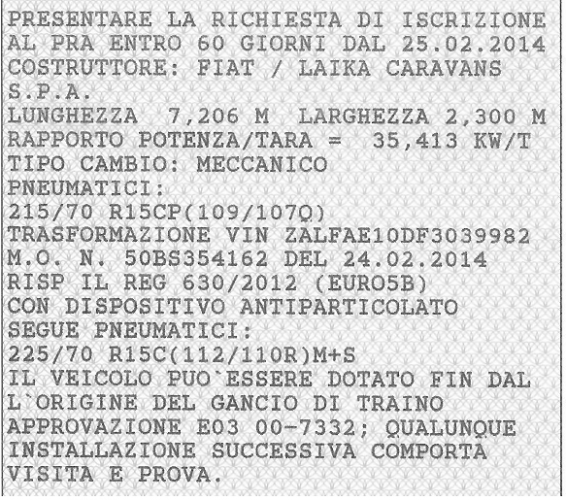

Inserito il 30/07/2018 alle: 10:07:18
ho appena parlato con un ing della MCTC addetto alle revisioni
nel mio caso specifico risulta palese che CP non vale nulla
Il mio VR è nato con le 215/70 R15 CP
solo in alternativa le 225/70 R15 C ma con vincolo M+S
(pochi sanno che con questa indicazione la misura 225 può essere usata solo in concomitanza di M+S)

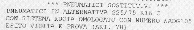

quindi ho fatto l'omologazione dei cerchi da 16" con 225/75 R16 ...e udite, udite solo C
alla mia domanda, ovviamente dopo aver ritirato tutti i doc e parcheggiato fuori il camper, come mai dall'aggiornamento fosse stata esclusa la sigla CP, l'ing ha risposto:
"...la sigla CP non è contemplata nei manuali tecnici, tutto ciò che non è misura (225/75 R16), costruzione (R=Radiale), carico e velocità, non è dato significativo..."
addirittura ha messo in "discussione" anche il valore della C (= Cargo), a sua detta superflua in quanto fa fede indice di carico
alla mia puntualizzazione del perchè non fossero indicati neanche il codice di velocità e indice di carico sull'aggiornamento, mi ha risposto che fanno fede come minimo quelli indicati in origine
fonte MCTC di Somaglia (LO) sede di collaudo e revisione anche per veicoli pesanti
buona giornata a tutti
