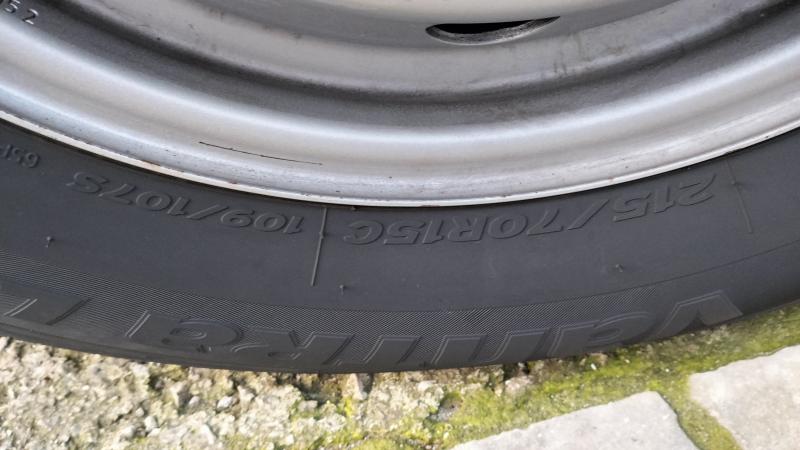

Ho un problema con le gomme del mio Van inizialmente tirava parecchio a destra sono andato dal gommista per la convergenza ma mi ha detto che era perfetta allora mi ha invertito le gomme anteriori e adesso và dritto ma tra i 110 e 120 vibra il volante poi a 130 140 vibra di meno. Premetto che il vecchio proprietario l'avrà usato 3 -4 volte in un anno quindi è stato parecchio fermo. Che mi consigliate le gomme sono seminuove e mi potrebbero durare almeno un paio d'anni non le vorrei cambiare...

sono ovalizzate. E se tanto mi da tanto hanno ormai il grip di una saponetta. Buttale  e comprane altre buone prima di rovinare il camper contro un muro
e cambia gommista

Mi sembri una persona consapevole, puoi fare una prova: tienile gonfiate per un po a 6, magari facci qualche corto giretto, con prudenza e a basse velocità, se l' ovalizzazione non è grave, dovresti recuperare le gomme.

Aggiungerei a quello che ho scritto, che esiste pure la variabile: ovalizzazione per scarsa qualità della gomma, quindi che gomma è?
Cioè, gomma strutturalmente irrecuperabile.

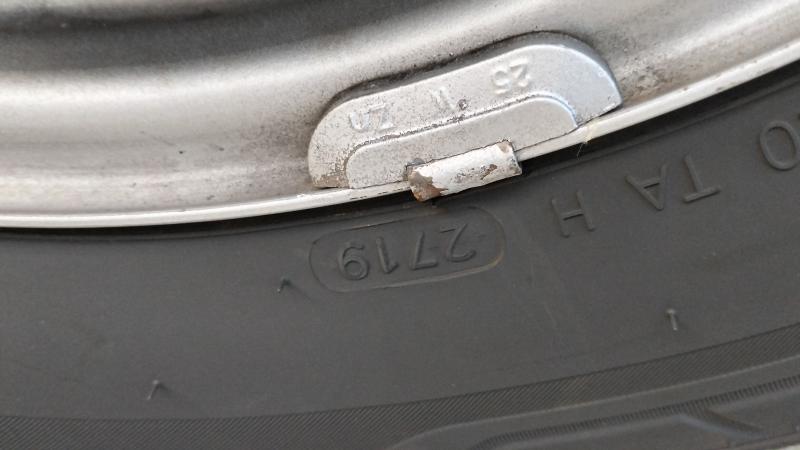

tirava ...?  Magari aveva meno pressione dell altro
vibra...? Equilibrate come si deve e non circa/quasi/pressapoco tanto a velocità vuoi che vada ? non certo più dei cento ...
ps
ps
far sapere marca modello indice carico data produzione delle gomme  dai già che ci siamo i km
