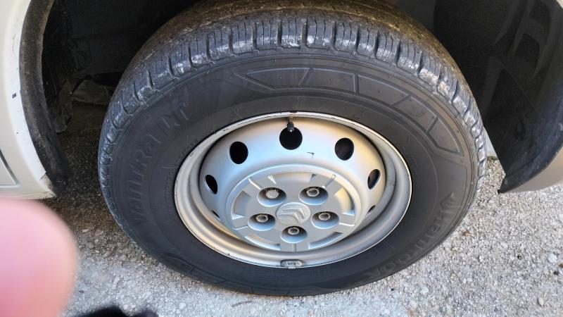

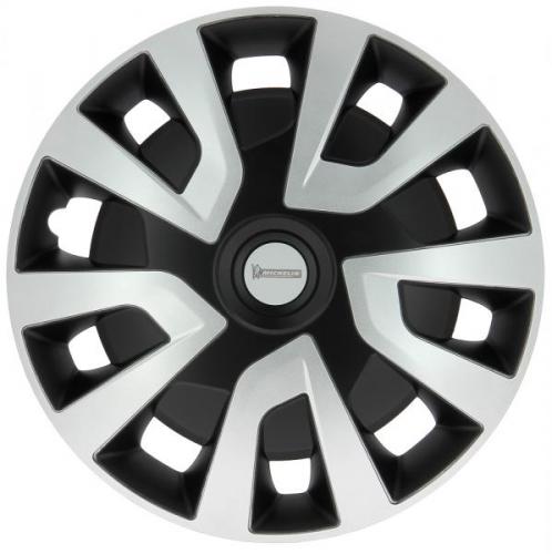

Già che ci sto sapete se esistono borchie di plastica per i cerchi non riesco a trovarle...IMG20230204111649.jpg

ed a equilibratura come stiamo ,? fatta portando a zero ? dal piombo vecchio...
se sono uguali a quelli del ducato trovi i cerchi in plastica prodotti da michelin (e sono sanche bellini a vederli)
Molto belle il fatto è che non riesco a trovarle...sono da 15?

vedendo le foto le gomme sono buone quindi se ora va dritto e il problema sono le vibrazioni ha ragione furio che con equilibratura risolvi
