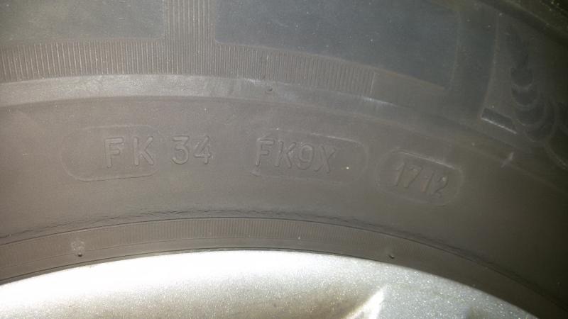

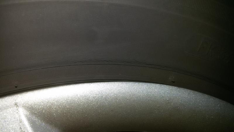

Buona sera.
Giusto per parlare ma soprattutto perchè porti a prestare sempre molta attenzione.
Dalle foto che allego potete vedere le gomme come sono. 5 anni di vita 35.000/40.000 km circa percorsi, le tengo montate solo da Aprile a fine Ottobre e poi monto le invernali. Battistrada ottimo eppure l'altro giorno mentre controllo la pressione delle gomme ho notato questa leggera, chiamiamola, spaccatura.... Avevo comunque deciso di tenerle fino a Dicembre per poi buttarle invece lo farò prima...
Non voglio fare polemica per un marchio più tosto che un altro. (io sono un fanatico di questa marca e non cambio idea) è giusto solo per dirvi di stare sempre attenti...  Saluti Alessandro.

dalla foto sembra che non sia nemmeno messa bene sul cerchio , sembra stallonata , forse è un effetto causato dalla inclinazione della fotocamera
in riguardo alla crepa , non sono un esperto ma penso sia stato causato dalla bassa pressione , forse hai viaggiato con gomme sgonfie

Potrebbe essere una "crepa" della sola superficie, magari dovuta anche al monta/smonta annuale? Consideri la sollecitazione applicata dalla macchina per far entrare nel cerchio lo pneumatico, si scarica esattamente li.

Ma quanti anni hanno queste gomme? Sembrano screpolature dovute all'eta'.

purtroppo il monta e rimonta alla lunga rovina le gomme e quelle screpolature sono un fenomeno che deriva dalle sollecitazioni della macchina smontagomme, parere personale

si legge il DOT 1712, neanche tanto vecchie...

Le gomme non vengono smontate perché per le invernali ho il cerchio e la pressione delle gomme la tengo costantemente controllata.
L'unica cosa nell'ultimo anno è stato un pó più fermo.

Anche se lo stallonatore fa una certa pressione, il pneumatico è completamente sgonfio quando si compie l'operazione, quindi non è poi tanto sollecitato.
Io ti chiederei a quanto tieni questi pneumatici, sarei un po' più propenso a pensare alla sollecitazione della spalla sul tallone per pressioni basse.
Cosa ci dici?
Resta per me un difetto prevalentemente estetico, dubito infici la resistenza.

5,5 atm come prescrive Fiat

Anche io sarei curioso di sapere peso e pressioni reali, poichè sembra l' effetto di utilizzo a pressioni insufficienti,.... oppure l' effetto trascinamento per eccessivo uso dei freni con peso abbondante del mezzo...anche un difetto della gomma ci può stare....comunque se fosse un difetto non mi sembra una cosa preoccupante, diverso se fosse l' effetto combinato di vari fattori come: sovrappeso, pressioni insufficienti, o forte abuso dei freni.

5,5 senza sapere misura e portata, peso reale gravante su gomma, non vuol dire niente.
Questi dati sono necessari per dare pareri concreti, altrimenti si possono fare solo molte ipotesi.

Dovrei veder la gomma per intero però ti devo dire che ho una pessima impressione
La screpolatura mi sembra di capire che è circonferenziale e solo ed esclusivamente in un preciso punto lungo tutta la gomma.
Vedo che in quella zona è leggermente anche più scura.
A quella altezza c'è quello che per gli addetti è chiamato "risvolto tallone", ovvero dove si chiude "l'allacciatura" del tallone che si posa nella balconata del cerchio.
Le motivazioni possono essere diverse, ma di sicuro non va bene per la sicurezza
Fatti una idea guardando pagina 8 di questo allegato tecnico

Strano, mai visto screpolature sulla Michelin anche tenute 8 anni.
Secondo me o è una partita difettosa che ci puo stare, o qualche fattore esterno o cattivo uso.

Per le gomme sono le classiche 215 R 15 del Ducato. Il camper è un Adria Coral 660 sp un po' pesantino ma non eccessivamente. Io le gomme le ho sempre messe a 5,5 ma il gommista all'inizio le aveva messe a 4,5.
Su 4 gomme 3 hanno questo problema.

a questo punto ti chiediamo quanto le hai tenute a 4,5. Magari era estate, bastano qualche migliaio di km per inizializzare delle microcricche sulla gomma.

Fatte mettere subito a 5,5 perché ero presente!

Premesso che se sono tutte 4 nella stessa condizione è probabile sia una partita difettosa...ma... quel <<pesantino ma non eccessivamente>> che vorrà dire...smiley.

Mediamente sarà sui 36/37 quintali
