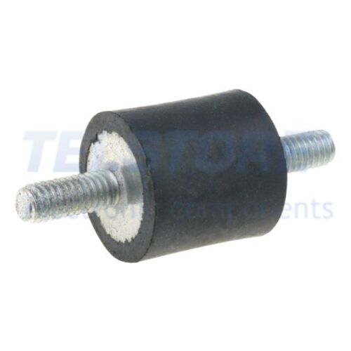

I gommini come da foto o simili vanno sempre montati in linea ! Poi ci sono gommini e gommini , ci vogliono quelli con la dureza della gomma giusta . Si chiama Durezza Shore , se quelli sono rotti e stati montati non in linea certamente si rompono . Sé si comperano da un ricambista avrai quelli giusti su piattaforme il materiale puo essere di dubbia provenienza e con la durezza che non si sà ( mia oppimione ! ) . Sé il tutto non é in linea si deve provedere a allineare il tutto . s-l500(26).jpg
