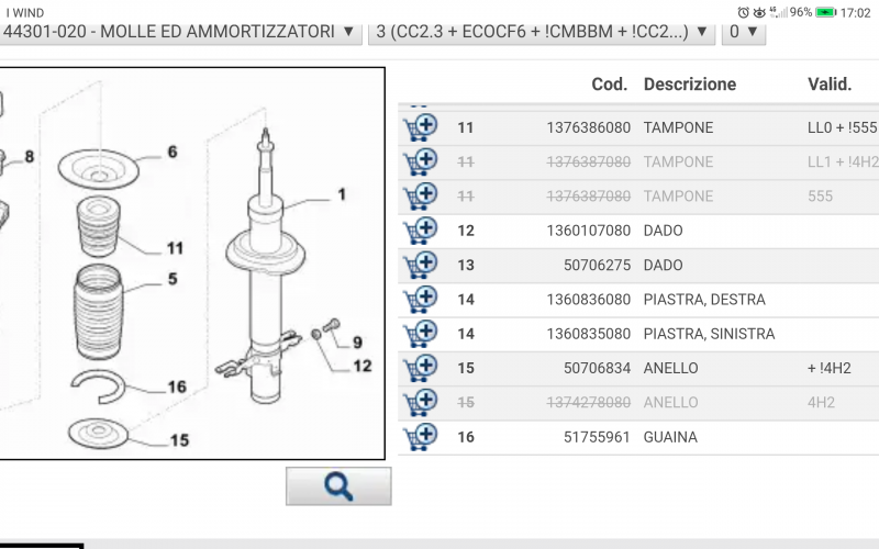

Ho scoperto di averne perduto una e che quella rimasta è appena appesa e si staccherà da un momento all'altro.
Qualcuno saprebbe cortesemente spiegarmi il ruolo effettivo di questo componente (componente #16) nella sospensione?

Sarebbe stata meglio una foto ma, se ho ben capito, dovrebbe trattarsi del tubo in plastica che avvolge la spira iniziale della molla ammortizzatore. Serve ad evitare rumorosità e corrosione tra la molla ed il piattello di appoggio della stessa.

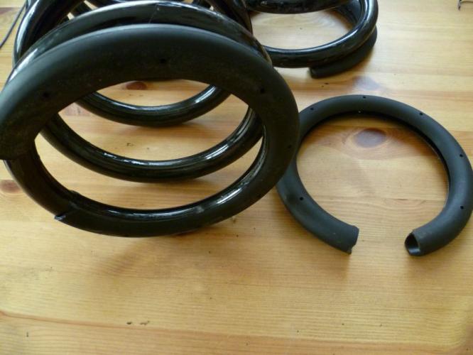

Grazie, proprio così.
Questa è di un Defender, nel forum dal quale ho ottenuto l'immagine riferiscono che anche nel loro caso si staccano o si consumano in breve tempo ma nessuno sembra dare importanza alla cosa o notare differenze durante la guida.
