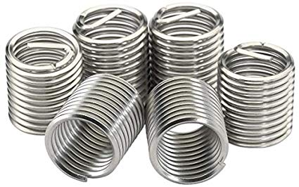

Sempre usate queste in acciaio per riparare filetti  oppure avere un una filettatura più robusta su componenti in alluminio che necesitano di essere svitati spesso. Noi li abbiamo sempre chiamati "elicoidi", serve un maschio apposito  e una "manovellina" apposita per inserirli, raggiunta l'altezza giusta di inserimento si spezza il tronchetto che si vede in foto in mezzo al foro girando al contrario, dopo di chè l'elicoide non si sposta più.
Mi viene da pensare che se questo è uscito assieme al bullone oltre alla ruggine, sia stato serrato sul bullone...forse non era dentro abbastanza al foro (l'elicoide non era più basso del piano d'appoggio).
Con questi mai avuto bisogno di usare bloccafiletti vari.

Sempre usate queste in acciaio per riparare filetti  oppure avere un una filettatura più robusta su componenti in alluminio che necesitano di essere svitati spesso. Noi li abbiamo sempre chiamati elicoidi, serve un maschio
apposito  e una manovellina apposita per inserirli, raggiunta l'altezza giusta di inserimento si spezza il tronchetto che si vede in foto in mezzo al foro girando al contrario, dopo di chè l'elicoide non si sposta più. Mi viene da pensare che se questo è uscito assieme al bullone oltre alla ruggine, sia stato serrato sul bullone...forse non era dentro abbastanza al foro (l'elicoide non era più basso del piano d'appoggio). Con questi mai avuto bisogno di usare bloccafiletti vari.
Infatti il meccanico mi ha detto proprio questo e mi ha fatto notare che parte dell'elicoide è rimasto all'interno del foro(due o tre giri)
Domani quando viene si vedrà.

se due o tre giri di elicoil sono rimasti nel filetto solitamente significa che . o è stato inserito male ,oppure che il foro preparato per l'elicoil si è allargato, se il problema è dovuto al secondo motivo la cosa si complica,ma anche nel primo caso potrebbe succedere che per togliere il frammento di elicoil si rischi di rovinare il foro .Comunque qua ci sono tanti esperti che potranno darti delle migliori risposte.
complica,ma anche nel primo caso potrebbe succedere che per togliere il frammento di elicoil si rischi di rovinare il foro .Comunque qua ci sono tanti esperti che potranno darti delle migliori risposte. ps per quello che mi riguarda non i è mai successo che delle boccole ( o bussole) si siano allentate.
Le boccole/bussole non le ha mai usate,ma sembra convinto del fatto di usare l'helicoloide e siccome è il suo lavoro e io vi avrò spiegato quello che ho visto,magari male,aspetto domani.

Quando dicevo "con tutti i suoi attrezzi" intendevo anche gancetti e vari per pulire bene il filetto esistente, se è pratico vedrai che non ci sono problemi, al limite una boccola o male che vada una boccola fatta a misura....
Ne vedo mettere tantissimi e credi è facile vederlo fare...

Cinque anni fa mi sono riparato una testa di una moto inglese del 1955, con l' elicoil, è venuto
un ottimo lavoro ed è sempre lì che fa il suo servizio; ho dovuto togliere per manutenzione tre
volte i buloni che erano avvitati nel foro con l' elicoil, niente problemi.
Se il foro è stato fatto bene con il suo margine esatto da lì non si toglie, molto probabilmente
il lavoro non è stato fatto bene.
Spero di non averne bisogno in futuro, ma con l' esperienza avuta sicuramente riuserei il solito
procedimento.

RISOLTOOOOOOOOOO!!Messo l'elicoide e tutto a posto.Domani finisco con le cinghie servizi/servosterzo e nuovo antigelo.

L'ha fatto due volte,perchè non era contento(il bullone non si avvitava bene a mano e lo ha rifatto)ma mi ha confessato che è un lavoro facile se lo si sa fare.
