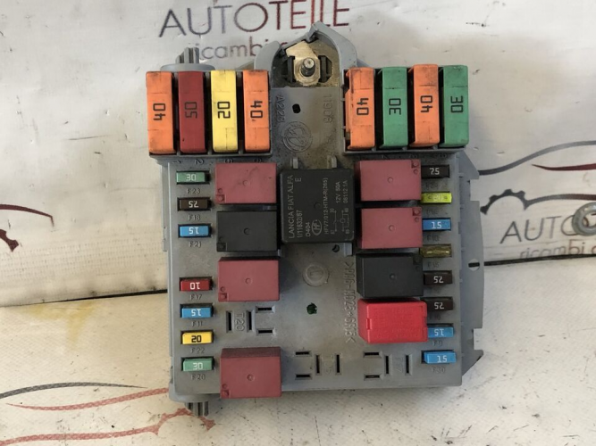

Io ebbi un grave problema con il Ducato X250 del 2007.
Scatola nera nel vano motore, si apre con due dadi.
Dentro c'è una piastra di plastica che porta fusibili e rele
In un lato c'è un dado M6 che fissa un capocorda di un grosso cavo rosso che arriva dalla batteria e alimenta tutto.
Questo dado era allentato, scaldava, fusa la piastra di plastica e malfunzionamenti di ogni genere, dal motore che accelerava da solo a spegnmenti in marcia in autostrada, a spia accesa, a strane indicazioni nel cruscotto.
Se la plastica si fonde le piste fanno contatti strani e quindi potrebbe benissimo essere che un rele rimane eccitato.
Da me la FIAT mi sostitui la piastra grigia, e ringuainato 10cm del cavo grosso che si era fuso l isolante al "modico" prezzo di 1.100 euro surprise  adducendo 16 ore di manodopera angry... sti fi...
Dovrebbe essere come questa e si vede il bulloncino nella parte sopra. Controllare li non costa nulla.
Modificato da IZ4DJI il 27/12/2020 alle 22:59:38

Io ebbi un grave problema con il Ducato X250 del 2007.  Scatola nera nel vano motore, si apre con due dadi. Dentro c'è una piastra di plastica che porta fusibili e rele In un lato c'è un dado M6 che fissa un capocorda
di un grosso cavo rosso che arriva dalla batteria e alimenta tutto. Questo dado era allentato, scaldava, fusa la piastra di plastica e malfunzionamenti di ogni genere, dal motore che accelerava da solo a spegnmenti in marcia in autostrada, a spia accesa, a strane indicazioni nel cruscotto. Se la plastica si fonde le piste fanno contatti strani e quindi potrebbe benissimo essere che un rele rimane eccitato. Da me la FIAT mi sostitui la piastra grigia, e ringuainato 10cm del cavo grosso che si era fuso l isolante al modico prezzo di 1.100 euro   adducendo 16 ore di manodopera ... sti fi... Dovrebbe essere come questa e si vede il bulloncino nella parte sopra. Controllare li non costa nulla.
Ciao , si è proprio da quella scatola/centralina li che c’è la puzza di bruciato!! Ho tolto 3-4 fusibili ma gli altri sono inaccessibili, dovrei smontare il faro.. però toccando fusibili o relè non ho sentito niente di caldo...
ho dato 3-4 colpi ai rele per vedere se si sbloccavano ma niente ... domani sento in Fiat .. prego Dio perché sia tutto in garanzia... comunque posso dire : scarsa affidabilità ! Ha un anno e mezzo di vita!

Pensa che da me il problema si era presentato in garanzia, portato 4 volte alla FIAT perchè mi si spegneva in autostrada, o accelerava da solo rendendo ache la guida difficoltosa, dicevano sempre che pulivano le masse.
Poi a due messi dopo la scadenza della garanzia, lo faceva ancora e a quel punto si sentiva anche la puzza di briuciato da quella scatola. Solo allora miracolosamente hanno trovato subito cosa era per poi appiopparmi una bella salata!
Se è in garanzia e hai gia trovato da dove viene il problema, sei fortunato perchè te lo devono riparare.
Hai visto se il dado che tiene il capocorda del cavo grosso, è lento e se la plastica li attorno è mezza fusa?
