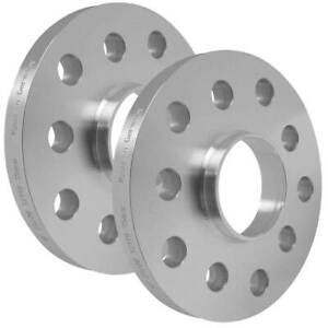

Visto che il problema sembrerebbe il poco spazio tra la parte interna dello pneumatico e l ammortizzatore, se uno installa dei distanziali una volta per tutte, anche non troppo spessi, anzi il minore spessore necessario, potrebeb poi mettere le catene quando e come vuole senza problemi?
Per me un mezzo non catenabile non dovrebbe proprio esistere e non lo comprerei mai o cercherei modo di renderlo normalmente catenabile.
Solo per dare una idea, casomai non sono quelli giusti....
Inserito il 21/12/2022 alle: 12:12:12
intendi qualcosa del genere e usando bulloni piu lunghi?
mi chiedevo con un distanziale a rondella piatto, come si fa per il centraggio del cerchio?
Non dovrebbe avere almeno il bordino per il centraggio?
ovviamente sempre con bulloni piu lunghi.

il primo sono per ruote con dadi su perni sporgenti
secondi sono per fissaggio con bulloni su fori
Controllato anche sottosterzo (ovviamente non con ruota alzata ) ci sarebbero passate ma per scrupolo distanziato di quei due cm .Opps memoria forse era sufficente un cm che non ha variato la lunghezza per il fissaggio..mmisurato venti volte

Inserito il 21/12/2022 alle: 14:21:53
In risposta al messaggio di IZ4DJI del 21/12/2022 alle 12:12:12
intendi qualcosa del genere e usando bulloni piu lunghi? mi chiedevo con un distanziale a rondella piatto, come si fa per il centraggio del cerchio? Non dovrebbe avere almeno il bordino per il centraggio? ovviamente sempre con bulloni piu lunghi.
Scusami ma dei distanziali come in foto sono omologati?

ok, quindi la centratura la fanno i perni filettati, capito.
Inserito il 21/12/2022 alle: 15:33:19
In risposta al messaggio di cristiano1973 del 21/12/2022 alle 14:21:53
Su quello non ho idea, ma visto che ce ne sono tantissimi tipi in vendita, sicuramente conviene scegliere un prodotto omologato e di ottima qualità. Non mi sono mai informato non avendone necessità personalmente.
Riguardo alla variazione della carreggiata, è ne piu ne meno che quando uno mette cerchi in lega di varie marche che di solito sono appena un po piu sporgenti rispetto ai cerchi in ferro.
In effetti la carreggiata è scritta sul libretto e quindi a regola dovrebbe rimanere quella.

cosa intendono per ""omologato"" ?

In risposta al messaggio di IZ4DJI del 21/12/2022 alle 15:28:56
Tommaso,  la centratura la fanno i dadi conici sulla versione a prigionieri, diversamente il distanziale simula il mozzo ruota ed è quello che centra il cerchio.
Anteriormente il passaruota permette di allargare la carreggiata, posteriormente da verificare mezzo per mezzo, visto che lo pneumatico rimane coperto spesso dalla bandella.
Comunque più allarghi a carreggiata più perdi inserimento in curva.
Anche se 10 mm non sono poi una enormità.
