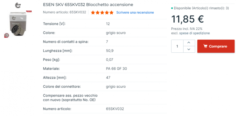

Sul mi Ford Transit mi sembra di ricordare 14 euro il blocchetto e totale 27 euro con il montaggio...in concessionaria TransitCenterFord.
Mi sembra in linea con i prezzi.

Infatti 20,00 € è il costo del blocchetto, il montaggio è facilissimo e si può fare da solo.
