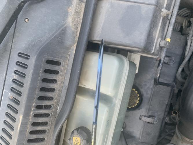

premetto che la mia manualità in meccanica e elettricità è pari a zero come qualcuno già sa…
sono riuscito a fare cambio olio + filtro..
adesso ho il problema di leggere bene il livello dall asta..
ho messo 5 + 2 litri..
l asta continua  a segnare come da foto..
grazie per i suggerimenti

Quanto olio deve entrare nel tuo motore?
Non capisco dalla tua foto:il livello max è dove cambia colore/materiale l'astina?
A fine cambio hai acceso il motore per fare andare ovunque l'olio(un minuto circa)
Sul manuale di uso manutenzione del tuo veicolo dovrebbe esserci se devi controllare l'olio a freddo o a caldo(di solito si consiglia di controllare il livello con veicolo in piano dopo dieci minuti dallo spegnimento a motore caldo)
Se dici che mezzo hai,ti possono aiutare i relativi possessori.

Quanto olio deve entrare nel tuo motore? Non capisco dalla tua foto:il livello max è dove cambia colore/materiale l'astina? A fine cambio hai acceso il motore per fare andare ovunque l'olio(un minuto circa) Sul manuale di
uso manutenzione del tuo veicolo dovrebbe esserci se devi controllare l'olio a freddo o a caldo(di solito si consiglia di controllare il livello con veicolo in piano dopo dieci minuti dallo spegnimento a motore caldo) Se dici che mezzo hai,ti possono aiutare i relativi possessori. Ciao Paolo.
Si Paolo ho fatto tutto quello che hai indicato…
su libretto dice 5,7 litri..
col cambio filtro sono arrivato a 7 ..
ho provato a caldo a freddo.. tutto..
rimane sempre lì .
boh!
provo a aggiungere poco a poco per vedere se si modifica.. se poi sarà troppo .. spurgherò da sotto.

Ciao, domanda banale...ma l'astina l'hai pulita prima di rimetterla dentro per fare il controllo?
Quanti litri di olio ci stanno?
Dovesserò essere 6,5 come nel mio, verso i 5 / 5,5 dovresti vedere delle differenze nel livello tra una "versata" e l'altra.
Altra cosa banale e immagino tu lo faccia, quando estrai l'astina devi tenerla verso il basso per non falsare la misura, poi di norma prima di fare la misura definitiva aspetta un pò che l'olio sia sceso un pò tutto nella coppa.
Altra cosa che mi viene in mente, leggo che hai cambiato anche filtro, quando metti in moto il livello cala per via del riempimento dello stesso...circa 0,5
Come non detto...qualcuno ti è venuto in aiuto mentre scrivevoyes

sempre da inesperto....7 litri!!
mi pare (vedo poco) che l'asta sia sommersa e ben oltre il massimo
va pulita
inserita
estratta
se troppo scarica e smaltisci correttamente con l'olio vecchio

sempre da inesperto....7 litri!!  mi pare (vedo poco) che l'asta sia sommersa e ben oltre il massimo va pulita inserita  estratta se troppo scarica e smaltisci correttamente con l'olio vecchio
Io guardavo L olio alla fine dell asta…………
ops..

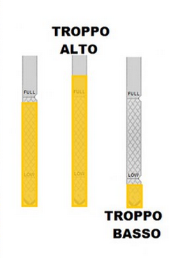

qui si vede bene.
L olio deve stare appena sotto al riferimento del massimo.
I riferimenti possono essere due righette, due piccoli fori, gli estremi di una parte zigrinata, due piccole tacche sul bordo etc... a seconda del veicolo.
Ovviamente il riferimento del minimo è quello verso la punta della astina, e quello del massimo è quello verso il manico della astina wink

qui si vede bene. L olio deve stare appena sotto al riferimento del massimo. I riferimenti possono essere due righette, due piccoli fori, gli estremi di una parte zigrinata, due piccole tacche sul bordo etc... a seconda
del veicolo. Ovviamente il riferimento del minimo è quello verso la punta della astina, e quello del massimo è quello verso il manico della astina
Si… non riuscivo solo a capire .. perché come puoi vedere dalla foto che ho postato.. c è un pezzo poco prima del solco del minimo che sembra senza olio.. per cui pensavo che il livello segnato fosse troppo basso.

C’è troppo olio, devi toglierlo, l’olio deve stare nell’incasso dell’astina

Dalla foto faccio fatica a capire, ma mi sembra che sei sopra al massimo. Va tolto perchè potrebbe essere pericoloso e "esplodere" il motore in autoaccensione.

Buonasera,
sul 2800jtd ci vanno 5,5 litri di olio, anche se è leggermente sotto il massimo va bene,  MAI sopra il massimo .

Oggi mi metto e spurgo un po’…
grazie per i consigli e il supporto.
