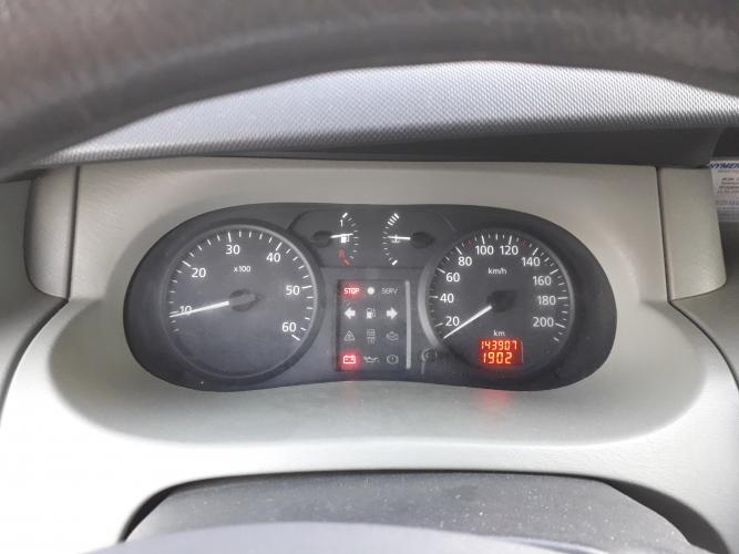

Salve, ho alternatore che non carica, misurato con il tester, se fosse la cinghia servizi non sarebbe un problema perché qualsiasi meccanico può sostituirmela, ma se fosse l'alternatore che non funzionasse la cosa si complica, sono in Germania a 700 km da casa. La meccanica è renault trafic 2500td del 2005. Chiedo da profano, quanta strada potrei fare prima che la batteria si esaurisca? Naturalmente non usando niente in viaggio, solo luci di posizione. E se è possibile farlo. Grazie Andrea

sono in Germania a 700 km da casa. La meccanica è renault trafic 2500td del 2005. Chiedo da profano, quanta strada potrei fare prima che la batteria si esaurisca? Naturalmente non usando niente in viaggio, solo luci di posizione. E se è possibile farlo. Grazie Andrea  Andrea

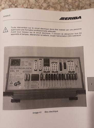

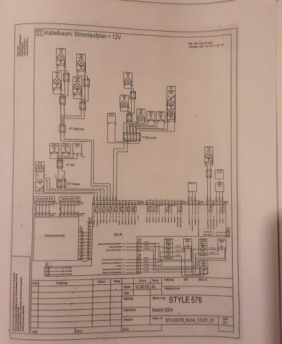

schema elettrico della cellula. Hymer
