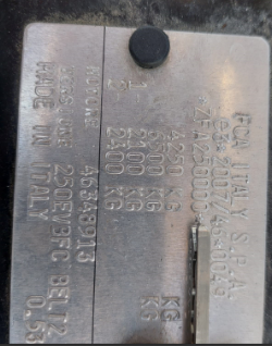

Ho pesato il furgone
5 20 105
Inserito il 03/05/2025 alle: 13:36:14
In risposta al messaggio di ex camionaro del 03/05/2025 alle 13:04:34
mah  1 2100 kg 2 2400 kg fanno 3,500 kg il resto sarà mica rimorchiabile e tot peso
la prima cifra è la massa totale =3510
la seconda è la massa massima dell'autotreno = 6510 ( 3510 la motrice e 3000 il rimorchio)
la terza contrassegnata con 1 indica il peso massimo ammissibile sul primo asse
l'ultima contrassegnata con 2 indica il peso massimo ammissibile sul secondo asse
il ciò non significa che si può andare in giro a 4500 kg, ma che la distribuzione dei pesi su un veicolo( soprattutto se ei parla di autocarro come deriva un camper) può non essere omogenea
ma mi stupisco che un ex camionaro queste cose non le sappia, mi chiedo come caricava i lcamion a suo tempo

Da un vecchio manuale Ducato:
In pratica PTT (la portata) identifica, alla fine, la costruzione del mezzo, o meglio, serve a distinguerli tra loro, ma non è necessariamente indice di quanto riportato nella CDC.

Silvio, quella che segue è una targhetta di un VAN Ducato (telaio Heavy 42.5), comprato nuovo nel 2023, la cui CDC riporta 3500kg come massa. Ed è un dato certo in quanto personalmente verificato.
Non credo che un mezzo possa essere venduto senza essere in regola.
Io ripropongo la mia idea:
- i punti 1 e 2 della targhetta riportanto il peso massimo per asse (e finora li ho sempre visti coincidere con la CDC)
- la prima riga il peso massimo OMOLOGABILE
- la seconda riga non mi interessa approfondirla perchè non incide sull'obiettivo della domanda.
In merito all'ultimo punto, questo può differire dal peso OMOLOGATO che è quello indicato sulla CDC
In sostanza, per questo mezzo (salvo nulla osta del produttore) è possibile un aumento della portata a 4.25 qli
Lo stesso vale per l'etichetta del Carthago di cui sopra (che peraltro era il mio passato da 3500 - come era omologato- 3 posti a 4250 5 posti).
In questi due casi abbiamo la possibilità che sul primo asse ci sia un peso di 2100 kg, sul secondo 2.400 ma NON contemporaneamente se è omologato 35, oppure al massimo la somma può essere 4250 se omologato per questo peso, ma MAI 4500 come la somma direbbe.
Nel caso della targhetta riportante 3510, si ha la stessa situazione circa i pesi per asse e il peso totale (max 3500). Il mezzo può essere omologato (salvo nulla osta del produttore) per 3510kg (ovviamente non avrebbe senso) e guidato con Pat. C
Se tutto questo fosse confermato si tornerebbe alla mia domanda iniziale: qualcuno sa quali sono le differenze tecniche (quindi sospensioni, mozzi....) tra un 3500 Heavy e un 3510 Heavy?
Grazie.

Silvio, quella che segue è una targhetta di un VAN Ducato (telaio Heavy 42.5), comprato nuovo nel 2023, la cui CDC riporta 3500kg come massa. Ed è un dato certo in quanto personalmente verificato. Non credo che un mezzo
possa essere venduto senza essere in regola. Io ripropongo la mia idea: - i punti 1 e 2 della targhetta riportanto il peso massimo per asse (e finora li ho sempre visti coincidere con la CDC) - la prima riga il peso massimo OMOLOGABILE - la seconda riga non mi interessa approfondirla perchè non incide sull'obiettivo della domanda. In merito all'ultimo punto, questo può differire dal peso OMOLOGATO che è quello indicato sulla CDC In sostanza, per questo mezzo (salvo nulla osta del produttore) è possibile un aumento della portata a 4.25 qli Lo stesso vale per l'etichetta del Carthago di cui sopra (che peraltro era il mio passato da 3500 - come era omologato- 3 posti a 4250 5 posti). In questi due casi abbiamo la possibilità che sul primo asse ci sia un peso di 2100 kg, sul secondo 2.400 ma NON contemporaneamente se è omologato 35, oppure al massimo la somma può essere 4250 se omologato per questo peso, ma MAI 4500 come la somma direbbe. Nel caso della targhetta riportante 3510, si ha la stessa situazione circa i pesi per asse e il peso totale (max 3500). Il mezzo può essere omologato (salvo nulla osta del produttore) per 3510kg (ovviamente non avrebbe senso) e guidato con Pat. C Se tutto questo fosse confermato si tornerebbe alla mia domanda iniziale: qualcuno sa quali sono le differenze tecniche (quindi sospensioni, mozzi....) tra un 3500 Heavy e un 3510 Heavy? Grazie.
Ti correggo, quello è  in mezzo che esce dalla fabbrica per essere immatricolato con quella peso max a pieno carico.
Poi se mai, all'atto della immatricolazione si fa declassare a 3500kg  per poter essere guidato con patente B, non il contrario.

In sostanza, per questo mezzo (salvo nulla osta del produttore) è possibile un aumento della portata a 4.25 qli Ti correggo, quello è  in mezzo che esce dalla fabbrica per essere immatricolato con quella peso max a pieno carico. Poi se mai, all'atto della immatricolazione si fa declassare a 3500kg  per poter essere guidato con patente B, non il contrario.
Si certo, quello che voglio dire è che volendo si può portare a 4250 con pat. C
Ovvero, che la massima omologazione di portata possibile è quella indicata sulla targhetta.
