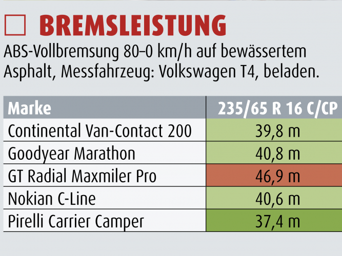

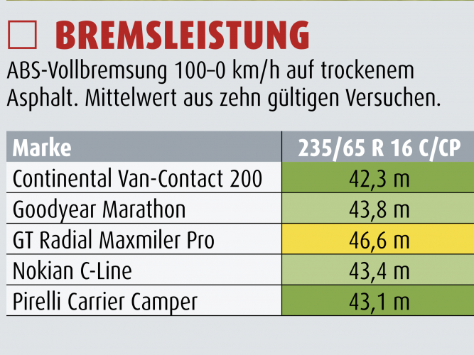

Ho comprato anche questo articolo tedesco del 2015
https://www.promobil.de/zubehoe...
in cui si testano 5 pneumatici estivi credo con gli stessi veicoli usato nel test che ho inserito nella discussione sui pneumatici 4 stagioni.
La prima figura si riferisce a una frenata abs su asfalto bagnato da 80 a 0 km/h mentre la seconda su una frenata su asfalto asciutto da 100 a o km/h, dunque uguali e confrontabili con l'altro test.
