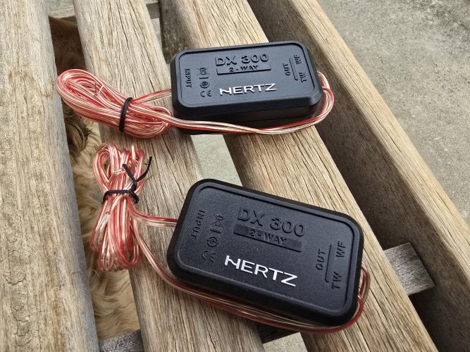

Anch'io ho installato un sistema a due vie, la differenza è leggermente migliorata, a dire il vero speravo qualcosa di più nei bassi... Non ho insonorizzato la portiera come ha fatto Mimmo, ho preferito non togliere il
rivestimento bianco. Il mio kit è della Hertz, che comprende due Woofer, due tweeter, due filtri crossover e gli adattatori per la portiera. L'unico problema è che la confezione degli altoparlanti aveva due crossover che non ho ancora installato in quanto non credo di esserne in grado. Vedremo, se in futuro dovrò andare da un elettrauto per altre cose, con l'occasione li farò installare. Differenza tra gli altoparlanti di serie e quelli nuovi.
Con quelle casse dovresti ambire ad un risultato migliore del mio, ma sei pigro. Paradossalmente se si facesse il lavoro di insonorizzazione con le casse stock, già si avrebbe miglioramento.
Quindi datti da fare, la velina bianca buttala.
In merito al cross-over ti do una soluzione easy (motivo per cui non ho acquistato le tue case - volevo un sistema plug&play): il woofer lo lasci libero tanto lui dopo una certa banda non è fisicamente capace di riprodurre; al tweeter applichi un semplice condensatore (decidi tu il taglio di frequenza e quindi il valore - magari replichi il taglio del produttore) e hai creato un filtro passa alto.
Non capisco come tu faccia andare un tweeter, oggi, non filtrato. Arrivi prima alla distorsione e rischi di spaccare la membrana se gli spari watt dentro.
Il lavoro del fltro lo reputo NECESSARIO allo stato attuale. L'insonorizzazione, solo fortemente consigliata.

Pigro è forse una affermazione troppo affrettata... Diciamo che non mi piace l'idea di rimuovere la pellicola di serie. Per quanto riguarda il consiglio sui Tweeter, ti ringrazio ma per me è arabo. Andrò da un elettrauto
per montare i crossover oppure lo farò fare a mio figlio. Probabilmente la resa mediocre è frutto dell'autoradio e, che comunque è una 4x50W marca Zenec.
L'autoradio è sempre la colpevole a sua insaputa laugh
La pellicola bianca è attaccata con un filo di "gomma" che con le mani si riesce a tigliere e rimettere.
Pensa che io l'ho rimessa invertendola sugli sportello per attaccarla alla plastica e non al materiale applicato.
Per il "filtro passa-alto" che sembra chissà che cosa, banalmente per un tweeter basta applicare un condensatore di questo tipo
sul positivo del tw
L'applicazione del cross-over nel Ducato prevede l'intercettazione e il taglio dei cavi che vanno alle casse. L'applicazione di questo condensatore è reversibile e quasi P&P.

Grazie Mimmo, ho già questi. A dire il vero Mincio ero messo, togliendo l'autoradio (nel Ducato 8, come sai) si rimuove in attimo, legione bocchette centrali e poi hai 4 viti... però quando mi sono trovato davanti al groviglio di fili ho detto...boh!
Lo so che hai quelli, li conosco. Certo un elettrauto dovrebbe saperlo fare. Non so il costo, questo devi valutarlo tu.
Io, onestamente, se metto sulla bilancia la resa acustica che posso avere in un ducato e il lavoro che c'è per montare questi crossover, mollo.
Il mio sistema (e il mio suggerimento per te) sono commisurati al rapporto impegno/risultato che andrei ad ottenere.
Se pensi anche che a livello woofer non cambierebbe niente, alla fine capisci che la spesa non ha senso.
Se insonorizzi, allora forse.... ma nemmeno lo farei.
