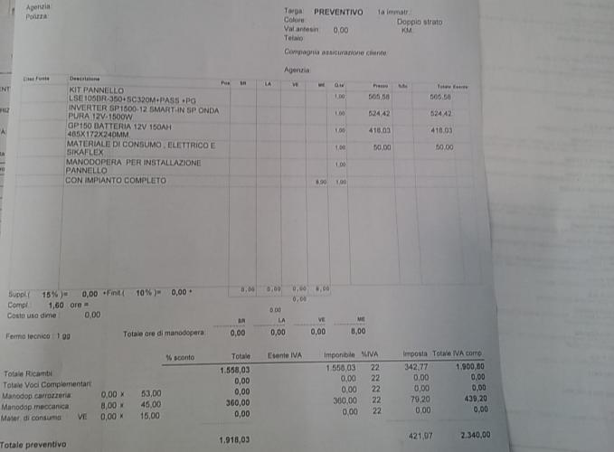

Il meno caro è stato questo non mi pare un buon prezzo contando che ho visto batterie e pannelli a tutti altro prezzo on line anche di buona qualita,sicuramente ne sapete più di me  per questo cercavo consigliIMG_20220329_202446.jpg
Ti dico la mia...
Potresti risparmiare sull'inverter , sei sicuro che ti serva, per cosa?
Per quanto riguarda il lavoro mi sembra onesto, le ore ci vanno e te le fattura a 45 euro, non ne trovi molti... a quel tariffario l'ora.
Il kit fotovoltaico, che potenza? che regolatore? Mi sembra molto...
La batteria 150 Ah, AGM immagino, ma a poco più acquisti un ottima LiFePo4 e con 160 euro circa metti un DC/DC.
Saluti.

Più che altro l inverter mi servirebbe nel caso dovessi attaccarmi con la 220v con altre utenze ma inizialmente potrei anche lasciar perdere e nel caso metterlo in seguito, non so come siano le prese del riscaldamento ancora non ho guardato webasto vari...per la batteria si era una 150 ampere agm io ne avrei trovata una a 300 euro finita contro i loro quasi 500...il kit che avevo chiesto era da 300watt , per quanto riguarda l ultima frase DC/DC perdonami ma sono proprio ignorante in materia non so cosa voglia dire ..in ogni caso grazie per i consigli

L'inverter ti serve quando NON sei collegato alla 220v ...
La spesa per il pannello mi sembra esagerata ed anche la batteria è cara.
Per il resto ... ci può stare.

L'inverter ti serve quando NON sei collegato alla 220v ...  La spesa per il pannello mi sembra esagerata ed anche la batteria è cara. Per il resto ... ci può stare.
Si scusa forse ho scritto male intendevo dire con apparecchi che non hanno la 12v come spina ma la normale presa

Ho provato a rileggere quello che hai scritto ma onestamente non si capisce quale sia la tua esigenza.
Sei sicuro che il pannello solare e l’inverter siano le cose che ti servono nella camperizzazione di un pulmino?
Parli di frigorifero e di riscaldatore ma non indichi il tipo, comunque non ti serve l’inverter e il pannello può darti una mano per il primo.

Penso che il prezzo preventivato sia "normalmente altino" ma non credo che altri preventivi si discostino molto.
Per risparmiare, la batteria puoi metterla tu non necessariamente NDS e neanche da 150Ah, stai camperizzando un furgone quindi presumo ti sposterai parecchio in questo caso, puoi optare per una buona batteria un pò più piccola o anche 2 da 100Ah capaci però anche di poter avviare il motore in caso d'emergenza, corredate di un buon converter per la ricarica in viaggio (utile anche nel caso optassi per una batteria al litio da 100Ah), il tutto costerà la stessa cifra, forse anche meno ma sarai molto più tranquillo, anche nel caso se ne guastasse una.
Non ho capito cosa hai bisogno di alimentare con un inverter da 1500W e forse puoi farne a meno, il frigo dovrebbe funzionare a 12V, il riscaldatore ( cinebasto ? ) lo stesso, ad ogni modo, qualora ti dovesse proprio servire, verifica di quanta potenza puoi avere realmente bisogno, magari dai 300W ai 600W potrebbe essere sufficiente.
L'inverno è quasi andato, andiamo incontro alle belle giornate, bene i pannelli solari, 300W possono darti abbastanza anche in giornate non proprio belle.
