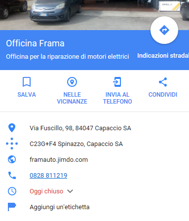

Non sono in zona, ma cercando intorno a 4 km circa ho trovato questo:

Guardando meglio … ne ho trovato uno ancora più vicino (1,2 km circa):

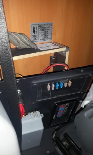

Aggiornamento: falso contatto sul negativo batteria, ora sistemato da elettrauto con nuova morsettiera.
Purtroppo nella centralina del camper dopo l'intervento non leggo piu' il voltaggio della batteria di avviamento ma solo dei servizi. Ho fotovoltaico con parallelatore e non so se e' danneggiato qualcosa.
www.ischiameteo.com
Modificato da 956 il 10/12/2018 alle 19:32:50
emmespanish
emmespanish
16/02/2006 5979
Inserito il 14/12/2018 alle: 08:46:03
In risposta al messaggio di 956 del 09/12/2018 alle 22:56:02
Ringrazio tutti per aver condiviso il problema. Vi aggiorno.  Aggiornamento: falso contatto sul negativo batteria, ora sistemato da elettrauto con nuova morsettiera. Purtroppo nella centralina del camper dopo l'intervento

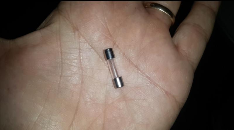

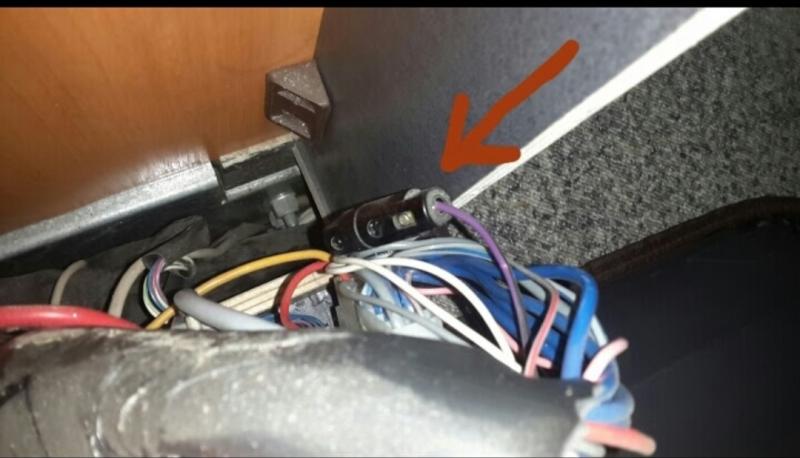

Successe anche a me, non so se è lo stesso problema, io ho un Laika anche se ormai è della famiglia Hymer, dentro la scatola fusibili cellula, dove arrivano e partono tutti i collegamenti elettrici, c'era un fusibile a cilindro in vetro da 5A dentro un portafusibili volante che, essendo saltato, non dava sul display della centralina la lettura del voltaggio della bm... sostituito quello è tornato tutto a posto... prova a guardare se lo trovi...
emmespanish
emmespanish
16/02/2006 5979
Inserito il 14/12/2018 alle: 08:56:18
Ho trovato le foto se possono servirti
Screenshot_20181214-085344_Photos.jpgScreenshot_20181214-085411_Photos.jpgScreenshot_20181214-085438_Photos.jpg
