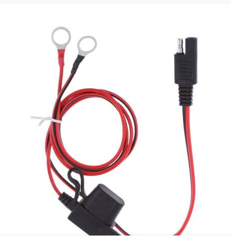

Ho pensato di collegare alla BM (vano x250) il seguente accessorio protetto da fusibile.
Quello in dotazione al mio CB (la foto allegata presa da internet) ha un "tappo" che protegge il contatto.
La presa la fisso al sedile di guida e quando sarà necessario collegherò CB a 220v utilizzando presa accessorio collego BM.
Il CB durante utilizzo rimane nel cassettino sotto sedile, non si vede ne intralcia il passaggio cellula / cabina.
Cordiali saluti.

se ritieni di non essere in grado di eseguire alcune modifiche non farle.
Il collegamento di un caricabatterie fisso sulla BM è una cosa banale e che non crea alcun problema; io, ad esempio, sono tantissimi anni che ho un CB dedicato aggiuntivo alla BM, al limite ti consiglio di usare un buon CB che non abbia bisogno del tuo intervento, perchè oltre al discorso radio, avere un CB dedicato alla BM garantisce anche la ricarica della BM appunto, la quale si scarica molto più velcemente delle BS, se l'impianto della cellula è ben fatto.
Io ho montato questo:
https://www.amazon.it/TecMate-A...

se ritieni di non essere in grado di eseguire alcune modifiche non farle.  Il collegamento di un caricabatterie fisso sulla BM è una cosa banale e che non crea alcun problema; io, ad esempio, sono tantissimi anni che ho
un CB dedicato aggiuntivo alla BM, al limite ti consiglio di usare un buon CB che non abbia bisogno del tuo intervento, perchè oltre al discorso radio, avere un CB dedicato alla BM garantisce anche la ricarica della BM appunto, la quale si scarica molto più velcemente delle BS, se l'impianto della cellula è ben fatto. Io ho montato questo:
Grazie Laikone, seguo i preziosi consigli.
