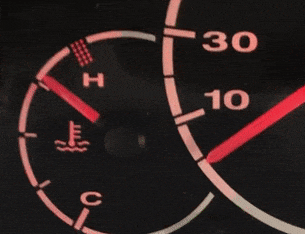

Ciao a tutti
E' dalle ultime due volte che sono uscito che ho la lancetta della temperatura dell'acqua impazzita (vedi Gif allegata) .
All'inizio sembra essere tutto ok ma dopo un po' di chilometri impazzisce.
Ovviamente ho controllato la temperatura del liquido ed è ok (non bolle)
Secondo voi cosa può essere? A qualcuno è gia capitato?

Potrebbe essersi formata una bolla di aria dove c'è il sensore, o semplicemente il sensore si è guastato, o qualche massa non fa contatto bene. Ma i guasti potrebbero essere innumerevoli, anche lo strumento stesso o una variazione di tensione,  e sono solo congetture.
Ho risposto penso per nulla, ma almeno sono stato il primo winklaugh

Per mé é da imputare al strumento o relativa connesione elletrica , forse il sensore ? Ossidazione, filo semi rotto qualche massa ecc.  Sé sarebbe una bolla d`aria nel sistema per mia esperienza la lancetta si muove piu lentamente . Controlla il collegamento al sensore , lo stachi e vedi cosa sucede allo strumento , dovrebbe segniare fondo scala sé non é il caso penso che sia lo strumento . non conosco il tipo di sensore installato ma ci sono dei truchi per conoscere sé esso funzia .

Tipo? che trucchi? Avevo letto da qualche parte di staccare il positivo della batteria per 20 minuti che dovrebbe resettare il tutto ma ho qualche dubbio. Proverò a cercare il sensore e vedere dove sta e faccio un controllo cavi massa spinotto ecc. Qualcuno sa di preciso dove si trova sul ducato 244 2.3 Jtd?

Io ho risolto mettendo una treccia di rame in più come massa tra telaio e motore non ho avuto più problemi

Staccare la batteria per 20 minuti a me ha risolto il problema (244 2.8Jtd)

Smonta la massa sul telaio e anche quella sul cambio... e ai capicorda  dagli una bella pulita usando della carta vetrata fine e controlla se sul telaio dove viene stretto il capicorda sia pulito e privo di ruggine...
comunque se gli metti anche una treccia in più come ti hanno già suggerito non sbagli di sicuro...
questa é una prova indolore per il portafoglio... poi se il problema continua ti devi per forza recare da un bravo elettrauto, con la speranza che una volta inserito il diagnosticatore riesca a trovare subito il problema... perché se é un innesto di un cablaggio che non fa bene il contatto sono rogne, perché é difficile trovare quello difettoso... poi se capiti con un elettrauto che ha già risolto un problema simile, sei fortunato.

Quando e' successo a me era la pompa dell'acqua rotta.
Controlla se c'e' abbastanza liquido e vai in officina prima di spaccare il motore

Quoto al 100% Damasi, stesso mezzo e stesso identico problema anni fà...
Una bella spazzolata ad attacco sul telaio ed a copocorda della massa e problema risolto...
Pensa che uno pseudo meccanico ( da cui mi ero fermato per strada) voleva sostituirmi il bulbo...

non so se risolve il caso specifico,
comunque questa treccia di massa è calcolata per il ducato normale,
con le enormi correnti che ha il camper sarebbe opportuno di default maggiorarla

Basta staccare il negativo sulla batteria per 5 minuti.

Il negativo sulla batteria lo stacco sistematicamente ogni volta che riporto il camper al rimessaggio (ho uno staccabatteria con vite verde non so se avete presente, potrebbe essere quello?) Per quanto riguarda la massa al telaio per pulirla da ruggine ecc dove la trovo? Sapete darmi qualche indicazione?

Salve, sto avendo lo stesso problema, cambiato sondoe, elettrovalvola ecc ma nulla. Come ha risolto?

ti balla cosi come il video o va su e giu a tratti, anche per noi era la pompa che si bloccava, purtroppo scoperto, quando gia il motore era danneggiato, invece di riparare (le bronzine? non ricordo) abbiamo cambiato il motore. Acqua nel radiatore era giusta, ventole non psrtivano e acqua di raffredamento del motore era bloccata e bollente, perche no ncircolava come doveva. Tra l'altro a noi temperatura scendeva in salita e aumentava in discesa, diminuiva quando spegnevamo motore... Tutto al contrario. Alle prove in officina tutto ok, finche non ho fatto la foto al termomentro in viaggio che eravamo ben oltre 90, a quel punto si e' intervenuti ma era tardi.

Ciao, ho un video di come va su la lancetta e si sembra davvero che "balli" mentre sale e scende.
Nello specifico che danni ha avuto il motore? Perchè a me cammina tranquillamente, tipo in autostrada con 3 ore di marcia non è mai salita la temperatura, solo se appunto dopo 2-3 ore di amrcia mi fermo nel traffico o faccio salite.
