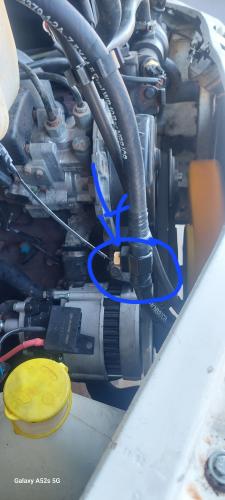

Salve a tutti cerco informazioni magari a qualcuno gli è successo il mio stesso problema.
In pratica l'indicatore della temperatura del mio ford transit arriva subito alla linea rossa, ma in realtà il motore non supera gli 85 gradi, verificato con il mio meccanico con termometro al mercurio nell'impianto di raffreddamento.
ho cambiato praticamente tutto:
termostato, radiatore, bulbi, pompa dell'acqua, lavaggio impianto di raffreddamento, ho cambiato pure il quadrate, secondo voi quale può essere il problema?

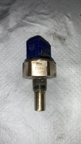

Questo con codice 92VB10884AA
È il sensore di temperatura che comanda la lancetta, stacca il connettore a 2 poli collegato alla sua presa blu.
(se è come il mio ha 2 cavi uno marrone ed uno bianco/rosso),
Prendi un tester impostalo sulla funzione diodo e misura se c'è continuità tra quei 2 poli, non devi leggere nulla se il tester segnala qualcosa allora significa che quei 2 cavi sono in corto e appena giri la chiave ti manda la lancetta a fondo scala.
Reimposta il tester su Volt continui e accendi il quadro, devi leggere una tensione leggermente più bassa di quella della batteria, tra i 9V e i 10V.
Sei sicuro che il meccanico ha sostituito il sensore nella foto sopra con uno nuovo?

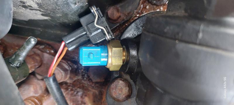

Ciro grazie per la tua risposta questo e il sensore l'ho acquistato io personalmente, il connettore è uguale a quello che dici tu, dato che non sono molto pratico con tester mi farò aiutare da uno piu esperto, speriamo che il problema sia nel connettore anche xke non saprei piu dove sbattere la testa 20240331_090715.jpg

Intanto col connettore staccato esattamente come nella tua foto, prova a girare la chiave fino a che si accendono le varie spie ma senza mettere in moto, guarda cosa fa la lancetta, se si muove significa che i 2 cavi marrone/bianco rosso del connettore sono in corto.

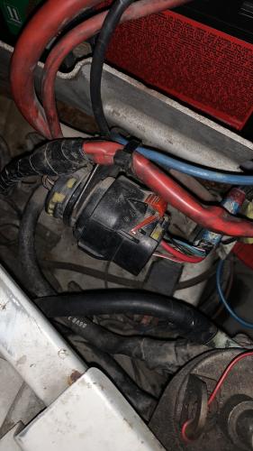

Prova a ripulire con uno spray per contatti elettrici anche il connettore rotondo grosso che trovi nei pressi della batteria.
Ora sono fuori, più tardi metto una foto del connettore di cui parlo.

Ciro aspetto la foto del connettore che si trova vicino alla batteria
prima di fare proprio tutte le cose suggerite da Szopen, fai la prova del girare le chiavi e vedere cosa indica lo strumento.
In questi casi, OGNI VOLTA che metti mano a una cosa prima di farne un'altra DEVI SEMPRE controllare l'effetto che ha avuto la manovra precedente sullo strumento, altrimenti non saprai più cosa c'era che non andava...
Con il connetore staccato e quadro acceso lo strumento deve indicare "motore freddo"
PS: di quei bulbi ce ne sono circa 3 milioni di tipi diversi apparentemente tutti uguali... cambiarlo è una cosa che era forse giusto fare, con quello giusto però... non preso a razzo da un ricambista...
Altra prova da fare... con uno spezzone di filo chiudi il contatto sui due fili presenti nel connettore e accendi quadro, la lancetta deve andare al massimo.
Se con connettore staccato leggi motore freddo sullo strumento e con il ponticello va al massimo, nel 99% dei casi quel bulbo è sbagliato...

Allora, il connettore è questo
Nel mio, è nei pressi della batteria motore, qui arrivano i cavi dal sensore o bulbo per poi proseguire in cabina nel quadro strumenti e nel cruscotto in genere.
Prova ad aprirlo e a pulire per bene i contatti.
Ciro.
