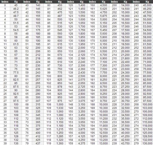

ti ripeto la risposta cambiandola un po...ti fidi di piu di un consiglio dato da degli sconosciuti o sai pensare pure con la tua testa...?
dalle risposte che ti han dato avrai capito pure te che oltre alle michelin ci stanno anche altre ditte di pneumatici che sanno fare il loro lavoro senza strapagare la pubblicita che fanno in tv e altri posti...anche perche ...con il solo nome ci si fa poca strada...  wink
e per il discorso indice di carico...piu son alti e piu sopportano peso !
dimenticavo...pure io vado contro corrente...e monto le vantra lt ra18 m+s...  wink
questa e la tabella sulla corrispondenza in kg degli indici di carico...
