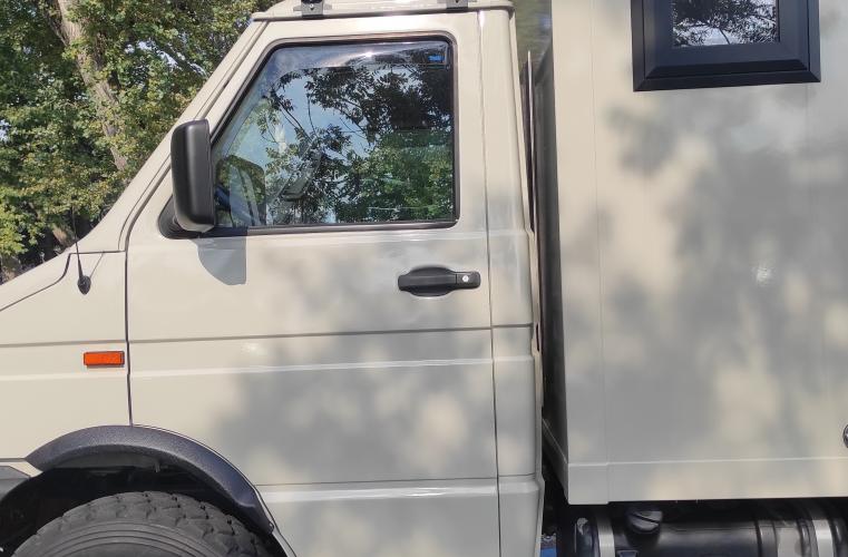

questo 4x4 con cellula/mobilio indipendenti applicati sopra al telaio Non come tanti semiintegrali (hymer su mercedes ) che vedo ultimamente. Vorrei vederli con le torsioni
questo aveva un passaggio con ina spessa guarnizione di collegamento
