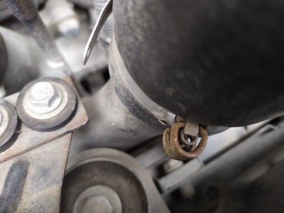

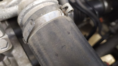

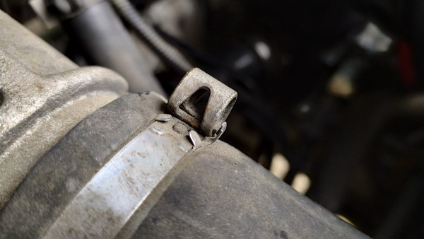

Ciao a tutti..devo staccare il manicotto inferiore del radiatore per sostituire totalmente il liquido refrigerante, ma vedo che in tutti i manicotti dell'acqua ci sono queste (mai viste) strane fasciette stringitubo, fasciette  che non riesco a capire come diavolo si tolgono... chiedo ai più esperti la tecnica migliore per togliere le fasciette in foto,  fasciette  che si riferiscono ai manicotti del Ducato 2300JTD del 2004...tali fasciette sono recuperabili o bisogna romperle? meglio sostituirle con normali fasciette a vite?'fascietta%201%20ridotta.jpgfascietta%202%20ridotta.jpgfascietta3%20ridotta.jpg
24/01/2008 10512
Inserito il 01/06/2020 alle: 07:07:12
In risposta al messaggio di eccomi del 31/05/2020 alle 23:51:07

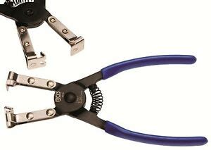

Serve una speciale pinzaq clik
https://duckduckgo.com/?t=ffnt&...
http%3A%2F%2
Fwww.usag.it
https://duckduckgo.com/?q=pinza...
Federthago
Federthago

Quel tipo di fascetta è quella originale utilizzata in fabbrica. Si toglie solo rompendo la cassa di giunzione.
Per rimetterne una uguale, bisogna avere la giusta attrezzatura che non ha quasi nessuno.
Si può sostituire con una normale fascetta a vite, anche se quella originale è certamente migliore.
Gli attrezzi proposti, non vanno assolutamente bene per quella fascetta specifica.

 grazie per le info...quindi anche il meccanico la rompe e ne mette una a vite? a prescindere che non capisco il perchè sul radiatore  non abbiano  messo un rubinetto, la mia "paura" è quella che mettendo una fascetta "normale" poi ci siano perdite...nessuno di voi ha fatto tale lavoro in fai da te..?
Inserito il 01/06/2020 alle: 09:37:01
Tranquillo, rumpila con una buona tenaglia e metti una normale fascetta a vite. Devi solo stare attento a non sforzare sul manicotto del radiatore che è in plastica e potrebbe rompersi.
Se poi trovi difficoltà a reinserire il tubo in gomma, non usare olio o grasso, ma sapone.

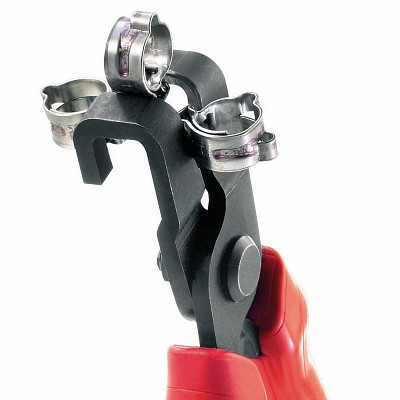

Ciao, le fascette cui facevo riferimento non sono quelle postate dall'amico Silvio, sono di acciao simili a quelle con la vite, sono molto usate sulle macchine tedesche, sono autostringenti a tensione costante, il diametro del tubo da stringere è riportato sulla fascetta stessa, per chi è pratico, serrare un manicotto è cosa semplice, per chi chiede consigli è meglio indicare la soluzione che non consente errori, nel montaggio dei vari Webasto ho preferito usare questo tipo fascette a posto di quelle a vite, anche di recupero, senza il minimo problema, non rovinano i manicotti e si adattano alle variazioni di temperatura. Un saluto Enzo
ciao, potresti postare una foto delle fascette a cui ti riferisci?   grazie
Inserito il 02/06/2020 alle: 18:34:54
In risposta al messaggio di eccomi del 02/06/2020 alle 18:30:51
queste sono quelle che ti servono, ma a mio avviso, andavano bene anche le altre
13/12/2009 4488
Inserito il 02/06/2020 alle: 19:55:11
In risposta al messaggio di impiegatodelvolante del 02/06/2020 alle 18:34:54
dopo una estenuante ricerca, ho trovato quelle giuste  queste sono quelle che ti servono, ma a mio avviso, andavano bene anche le altre
Ciao Silvio, perfetto, quelle sono, a mio giudizio, le migliori, se le usano, molto, i crucchi ci sarà pure un motivo, una volta montate non ci pensi piu', unica attenzione la misura, con la pinza a scatto si levano e mettono con facilità. Un saluto Enzo
