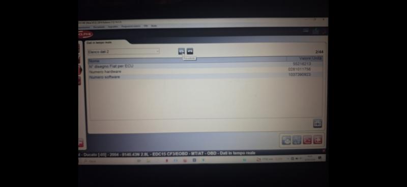

Inserito il 03/11/2024 alle: 13:42:32
In risposta al messaggio di max2482 del 23/10/2024 alle 22:18:01
buona sera a tutti. sono Max nuovo utente di varese.  rimappatura ducato (244) 2.8 jtd 146cv. ho letto della mappatura originale depotenziata o come detto somarizzata. domanda:  c'è un modo per capire  se è già rimappato o no? qualcuno ha avuto esperienza?… .
Teoricamente.  Basta una diagnosi  per. Vedere il. Numero  di software  che montaScreenshot_20241103_134046_WhatsApp.jpg
