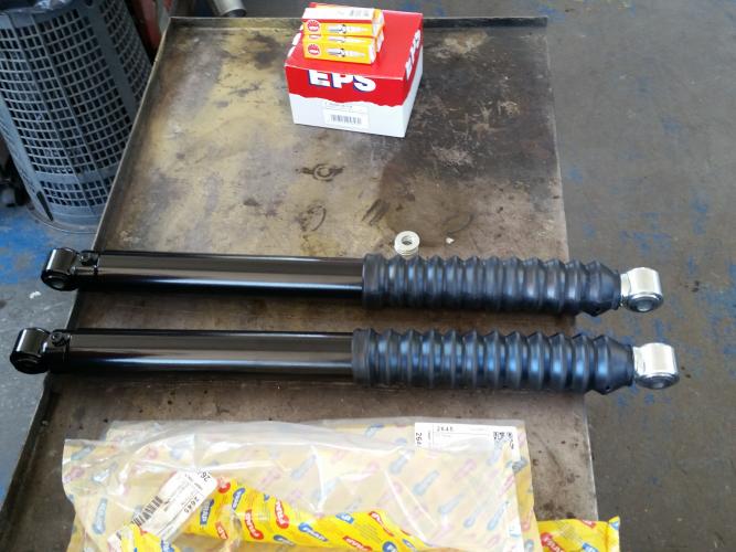

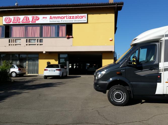

Giornata passata a Pavullo, fatti ammortizzatori ORAP posteriori su misura +6cm di lunghezza, oleopneumatici (Monotubo gas e olio) stelo 22mm.
Oltre a ballare meno nelle cunette e dossi, non sente quasi piu le vibrazioni trasmesse dall asfalto rovinato, e anche in autostrada guida molto migliore.
Piu che soddisfatto!
Aumentete stabilità, migliorata la guida, miglioratio il confort.

Giornata passata a Pavullo, fatti ammortizzatori ORAP posteriori su misura +6cm di lunghezza, oleopneumatici (Monotubo gas e olio) stelo 22mm. Oltre a ballare meno nelle cunette e dossi, non sente quasi piu le vibrazioni
trasmesse dall asfalto rovinato, e anche in autostrada guida molto migliore. Piu che soddisfatto! Aumentete stabilità, migliorata la guida, miglioratio il confort.

Il prezzo degli ammortizzatori è 200 cad piu piccoli e con stelo da 16mm e 250 cad come questi con corpo da 60mm e stelo da 22mm. Ho preferito i piu grossi che nell acqua alta ci si affoga meglio wink.
Non so poi se per altri modelli di camper abbano costi diversi.
Si puo telefonare e chiedere di Claudio (che è uno dei titolari se ho capito bene), persona squisita, che mi ha spiegato bene come funzionano questi ammortizzatori e fatto personalmente tutte le prove e misure.
Rispetto agli originali sono capovolti, con corpo in alto e stelo in basso (coperto dal soffietto).
Vedrò di fare una foto anche installati.
Misurando i miei precedente abbiamo visto che con mezzo a riposo mancavano solo 3cm dalla massima estesione e quindi il sospetto che avevo che negli avvallamenti con il rimbalzo arrivassero a sbattere in allungamento era piu che giustificato.
Questi me li hanno fatti 6cm piu lunghi degli originali.

L'installazione per i camper non la fanno in sede perchè non hanno un posto abbastanza alto, ma siamo andati in una vicina officine che ha un bel ponte a pedane adatto a mezzi grandi e la hanno fatta li.
Dopo le misurazioni fatte la mattina subito, ho preso il camper andato alla AA di Pavullo, sotto la pineta, letto un libro e poi due passi in centro del paese e pranzo a base di Tigelle con Pesto Modenese e affettati.
Poi tornato alle 14 alla officina dove intanto avevano portato gli ammortizzatori appena preparati.
L'installazione dei posteriori è poi abbastanza semplice e rapida.
