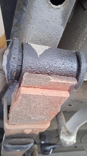

Ciao amici la scorsa estate tornando dalla Francia avevo un rumore di cigolio alle balestre posteriori diventato insopportabile. Il rumore  c'era sempre stato fin dall'acquisto del camper 3 anni or sono...ma ha degenerato in quel viaggio.
Scrissi qualcosa in merito qui sul forum ed ebbi consiglio di farli ingrassare. Cosa che ho fatto fare ad officina Fiat, 10mesi fa e 3000km fa.
il problema sparì, letteralmente... Solo ingrassato, nessuna sostituzione di pezzi, mi disse che andava bene così non era necessario fare altro e spendere ancora (289€ me li ha sfilati cmq).
Ma ora ci risiamo! Inizia di nuovo,.ormai conosco il perfido stridere...
Possibile che con così poco tempo e chilometri lo rifaccia? Il grasso ha coperto la vera causa del cigolio mi viene da pensare...
Che ne pensate?
Inoltre, il nuovo ingrassaggio, può essere fatto homemade? Alzando in sicurezza sul crick e cavalletti, si scarica la sospensione tale da fare arrivare il grasso ad inizio e fine balestra o no?
Grazie consigli!

Quello che cigola non sono i fogli delle balestre ma i perni con i silent block che le collegano al telaio, uno nella parte anteriore e due sui biscotti posteriori. I fogli non andrebbero lubrificati per non procare un eccessivo spanciamento. Una volta c'erano gli ingrassatori adesso non più. Se ti capita, vedrai che alcuni camion hanno un circuito dedicato che ogni tanto inietta lubrificante nel perno.

Il cigolio non è dovuto alle balestre ma esclusivamente allo sfregamento tra il perno del silent block che le collega al telaio ed i suoi biscotti o guancette laterali che crea nel tempo un grippaggio.
La fiat già da tempo ha provveduto a sostituirli con altri ma io già da tre anni ho risolto questo fastidioso problema interponendo fra perno e guancette una sottilissima rondella in teflon fatta con il mio tornietto.

Per me.. caro mio? Se fosse come dicono che dipende dai biscottini.. Questa è usura!
Si deve cambiare il complessivo.
Vero è che anche il fai da te risolve! Pero è una modifica...

Probabile te si trovano anche, ma sono dentro a pressione, ci vuole una pressa abbastanza potente per estrarlo e per rimettere i nuovi, non è un lavoro da fare in fai da te
Vai da un balestraio, in un paio d'ore te li cambia tutti

Io sono riuscito a cambiare in un parcheggio i silent block dei braccetti senza pressa laughlaugh.
3 ore per togliere e metterne 2surprise.
Con un attrezzo improvvisato costruito per l occasione al momento, con un pezzi di minimorsa tagliata col Dremel e rondelle varie , olio e una faticaccia.
Mai più!!
Ma era domenica e volevo rimettere tutta la sospensione prima di lunedì.
A proposito..
 Sulle mie balestre i silent block sono tutti crepati nelle labbra laterali..all interno non è dato sapere.
​​​​​​Nessun rumore o cigolio. Lascio o cambio?
per ora solo spruzzato olio al silicone tanto per ritardare ulteriore degrado.
Davanti li ho cambiati tutti perché si creano giochi importanti. Dietro pare vada tutto benissimo...a orecchio almeno.
