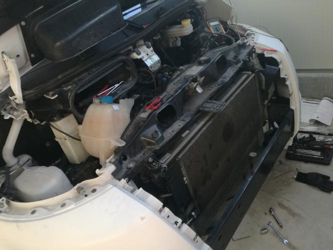

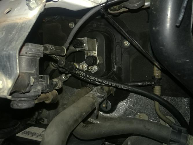

Finalmente sono riuscito ad ultimare il lavoro. Sinceramente non pensavo ci volesse così tanto..
Di seguito brevemente ciò che ho fatto :
1- Interno :Smontaggio del cruscotto del volante e del tubolare di supporto cruscotto. Difficoltà incontrate: Smontaggio airbag volante, smontaggio bocchette aria causa dell'indurimento degli incastri. Risultato:IMG_20211020_195550(3).jpg
2- Esterno : Smontaggio paraurti centrale, fari, svuotamento liquido raffreddamento motore, scollegato tubi riscaldamento. Difficoltà incontrate: incastri induriti dal tempo. Risultato :
3- Sostituzione gruppo riscaldamento: difficoltà :gli spazi sono precisi e farlo uscire e rimettere il nuovo non è poi così facile.

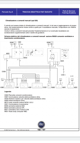

4- Collegamenti elettrici : dopo aver trovato lo schema elettrico ho ricreato i collegamenti poiché il mio mezzo non aveva niente di predisposto.   Difficoltà: tutto compreso il fatto che il kit che avevo trovato apparteneva ad una autoambulanza e per questo aveva tante cose in più che dovevo individuare e rimuovere. Attenzione per l'inserimento dei pin mancanti sulla spina centralina motore. (pin 29 di dimensione diversa)

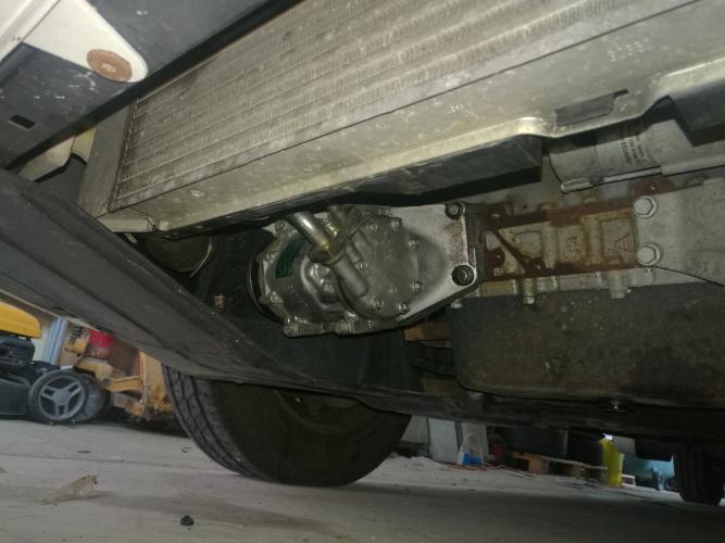

5- Vano motore : installazione tubazioni con creazione supporti, installazione condensatore, compressore puleggia albero a gomiti e cinghia. Difficoltà incontrate : posizionamento dei tubi che essendo in parte rigidi non sono stati di facile inserimento; la puleggia dell'albero a gomito ha la doppia "sezione".. Per farla passare è stato necessario svitare i supporti del motore.
6 - Rimontaggio interno ed esterno.

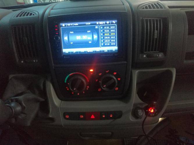

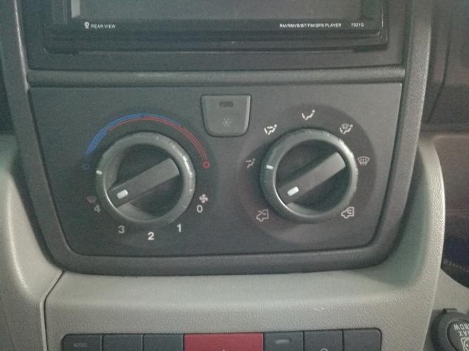

Ecco alcune foto del lavoro finito.. Chiaramente di quello che rimane a "vista".
Ho impiegato 3 giorni pieni.. Uno dei lavori più impegnativi che ho fatto nel camper..
Con questo, spero di  motivare coloro che vogliono rendere bella la vacanza estiva, anche durante il viaggio.. La mia non è una gara ma è solo un aiuto per quelli che come me, dal web, trovano spunto..

Domani mattina andrò di nuovo al camper e inserirò le foto del lavoro finito.. Giusto a titolo informativo: ho acquistato il nuovo connettore per il gruppo resistenze che gestiscono le velocità della ventola.. Sia quello che avevo che quello del kit che ho preso, era "cotto". Consiglio vivamente di controllare.. Ho letto che è un difetto di un po' tutte le autovetture con variazione velocità manuale.. I cavi sono probabilmente sottodimensionati.. Era veramente a rischio incendio.. La centralina ha riconosciuto tutto, senza dover aprire nessuna porta..

Ho aggiunto le foto nella descrizione di sopra.. Ciao

sembra un ottimo lavoro specialmente se non sei del mestiere,io ne ho installati diversi ed e una bella lavorata.
vorrei solo chiederti una cosa,perchè dalla foto che hai messo del condensatore (radiatore del clima) si vedono diverse macchie tonde,e quelle solitamente sono le classiche macchie lasciate dall'olio dell'impianto di ac dovute a perdite del gas,hai verificato la tenuta dell'impianto?

No non sono del mestiere.. Sono soltanto una persona che sa arrangiarsi...
Le macchie nel condensatore sono dovute a olio o liquido refrigerante che c'è caduto durante la fase di smontaggio dal vecchio mezzo.. La macchina con cui è stata fatta la carica ha dato subito ok per la tenuta dell'impianto. Speriamo solamente nelle microperdite!
Per quanto possa essere veritiero, per ora il freddo ne fa, ma adesso con queste temperature non ce n'è tanto bisogno!  :)

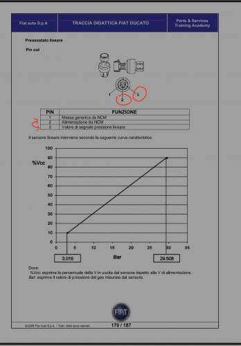

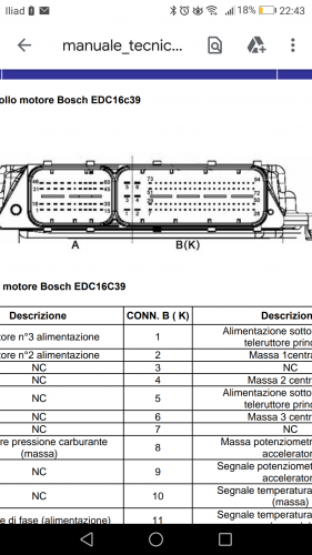

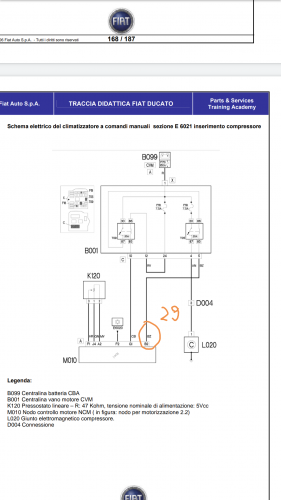

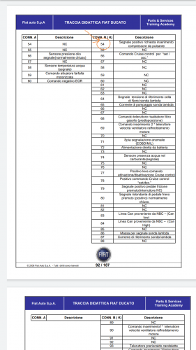

IMG_20220530_073040.jpgAttenzione! A caro prezzo, ho scoperto che la "piedinatura" del pressostato indicata nel manuale Fiat è sbagliata...
Dove viene indicato il segnale in realtà va collegata l'alimentazione e dove viene indicato l'alimentazione positiva va collegato il segnale..
Questo errore mi è costato un nuovo condensatore..

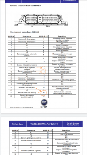

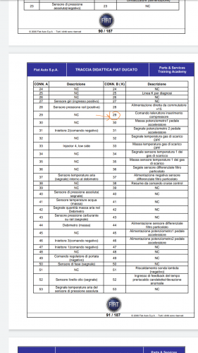

Praticamente il filo del PIN 2 del sensore va al PIN 13 della centralina motore e il PIN 3 del sensore va al PIN 22 della centralina motore.
