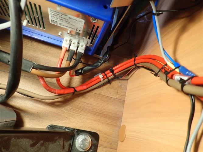

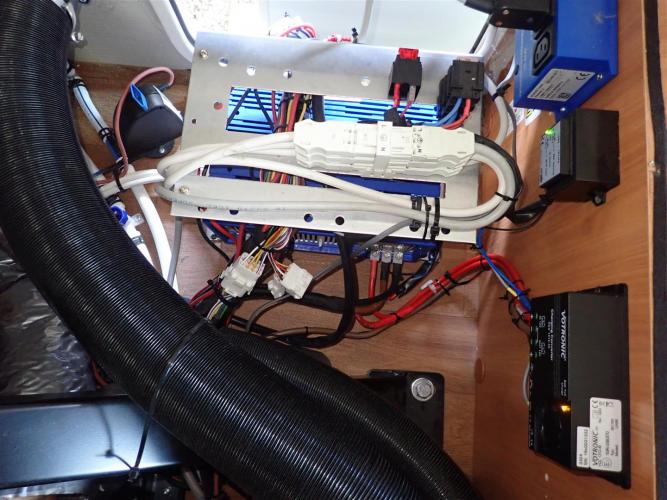

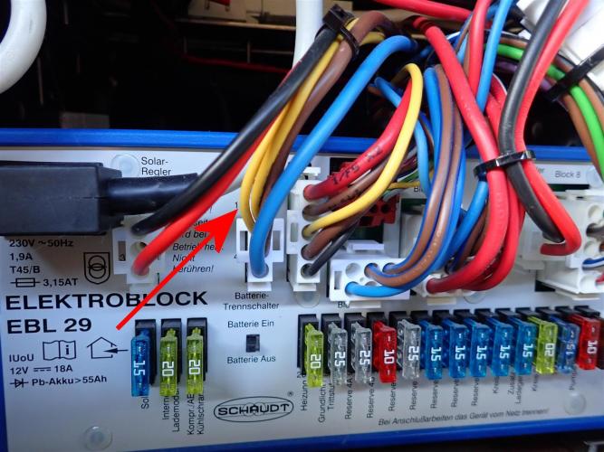

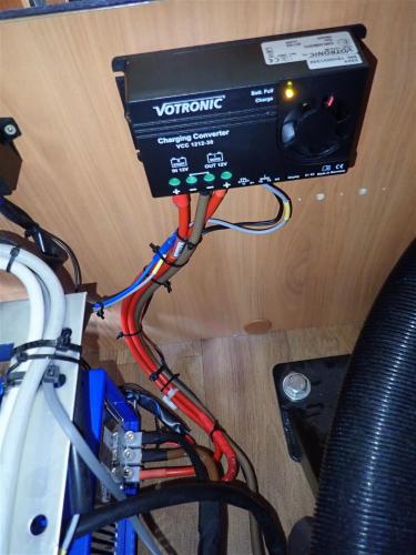

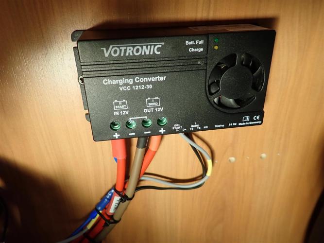

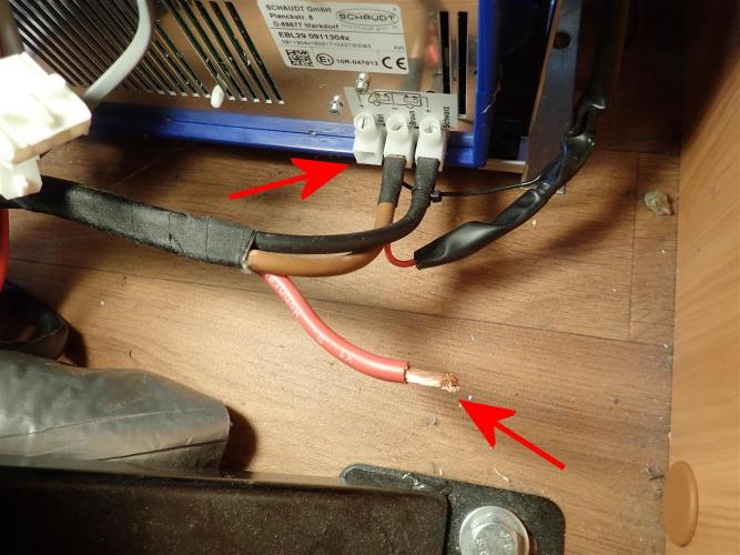

Qualche foto per chi si accingesse a montare questo apparecchio.:

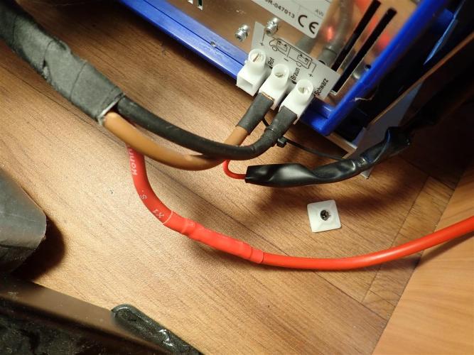

cavo giallo uscita D+ connettore 1 - pin 2
Cavo rosso 16mmq BM , scollegato dal morsetto sulla centralina e eliminato terminale
Il cavo marrone è il - della BS/BM
Il cavo Nero è il + della BS (i colori li ha scelti Hymer, io non centro)

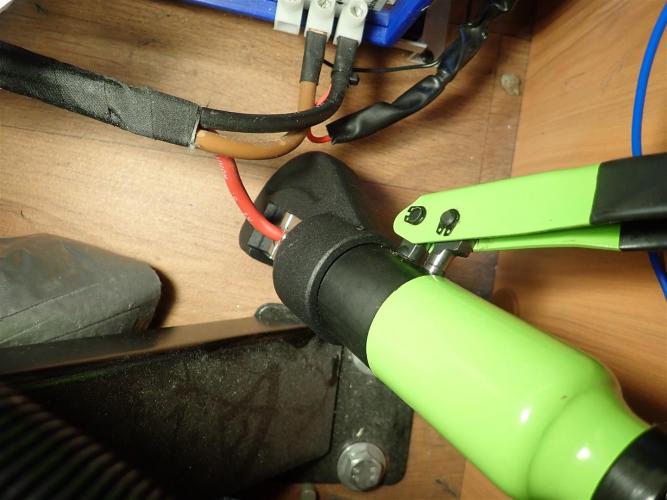

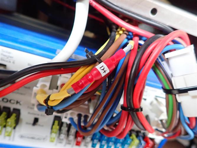

crimpatura del connettore di testa...spazio risicato
connettore di testa crimpato e doppio strato di termoretraibile

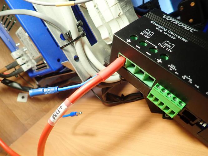

cavo intestato con puntalino crimpato. Il cavetto sottile blu è per il collegamento del CBE CSB2
da sinistra: cavo BM (quello prolungato), cavo marrone negativo va al polo - della BS, cavo rosso che torna alla centralina
il cavetto grigio sottile è il D+ , il cavetto bipolare sottile è il sensore di temperatura messo sulla BS

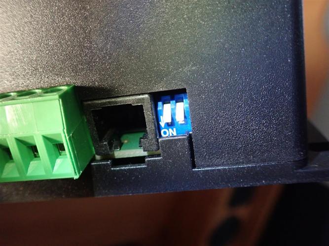

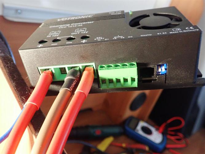

microswitch impostati per Batteria al Piombo
tensione in uscita al booster (carica della BS)

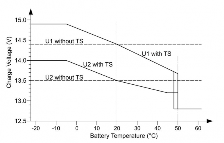

curva di carica per batteria al Piombo, in funzione della temperatura
