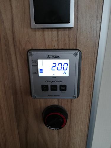

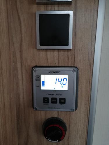

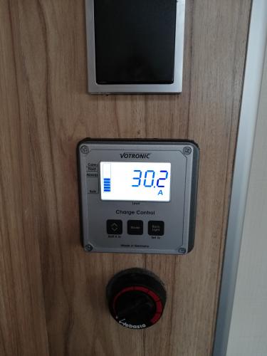

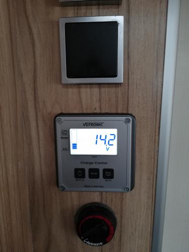

Ciao Tommaso,
mi è arrivato il display LCD per il Votronic, costo, sulla baia, 79 euro, l'ho montato ieri.
Questa la carica dall'alternatore, senza limitazioni.
Questa invece utilizzando la limitazione, tasto centrale.
Questa la tensione della batteria servizi con la limitazione.
Infine la tensione batteria servizi senza limitazione.

E' proprio un booster, secondo me 30 ampere sono tantissimi..., infatti ho messo la limitazione, al primo viaggio vedrò per quanto tempo ricarica in questa maniera prima di scendere di potenza.
