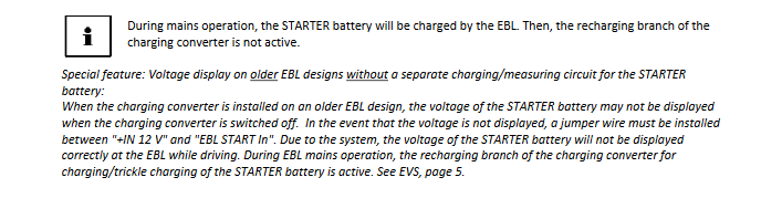

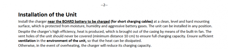

Inserito il 15/11/2019 alle: 22:14:28
In risposta al messaggio di edofrensi del 15/11/2019 alle 11:33:00
Ciao a tutti, mi sono “divorato” il 3d : non posso che fare i complimenti a Tommaso per il lavoro svolto “a regola d’arte”! Sul camper che ho ho venduto a settembre avevo un booster 30a della NDS con il quale mi
sono trovato molto bene: sul “nuovo” vorrei installare i votronic 30a. La mia situazione è un po’ complessa: motorhome di 8.6 m con BS nel garage e centraline elettriche giusto nel mezzo, sotto la dinette Non ho ancora capito se esiste un parallelatore ... fisicamente non lo ho visto e non so come capire se esiste! La mia paura è quella di dover stendere lunghi cavi da 16mmq e qui vengo al punto: il cavo marrone che Tommaso porta dal booster alla batteria servizi (che nel mio caso dovrebbe essere lungo almeno 4metri!) è necessario? non avrebbe potuto collegare il marrone che entra nella ebl al negativo del booster aggiungendo poi un secondo cavo marrone 16mmq che dal negativo del booster (sono due gli accessi sul booster con segno -) torna alla ebl? Questo mi eviterebbe infatti di dover portare un secondo cavo negativo fino alla BS semplificandomi notevolmente il lavoro!!
Grazie dei complimenti che fanno sempre piacere smiley.
Il parallelatore direi che deve sempre esserci, ma piu spesso, come da me è all interno della centralina SCHAUDT che incorpora sia il caricabatterie 220, che il parallelatore, che i vari sistemi di distribuzione al impianto del camper.
Se guardi sul MANUALE vedi che il Votronic si puo installare in vari modi a seconda di come è l impianto elettrico del mezzo e come è la centralina.
Per esempio da me con centralina EBL Schaudt lo schema è questo:
Lo vedi comunque meglio sul PDF del manuale.
Leggendo qua, è chiaro che nel tuo caso dovrai montare il booster nel garage, vicino alla batteria servizi, come regola generale, ma secondo me se hai una centralina come la EBL, è piu conveniente mettere il booster vicino alla centralina e poi casomai mettere un cavo piu grosso tra centralina e BS, se non fosse sufficentemente grosso quello gia installato.
Rispondendo all altra domanda, il punto comune di tutte le masse deve obbligatoriamente essere il morsetto negativo della BS e quindi serve che la massa del Votronic abbia un suo cavo collegato direttamente alla BS. Però, penso che portare due grossi cavi (anche da 25mm2 o casomai di piu) dal vano dove c'è la centralina alla BS, non dovrebbe essere un grosso problema.
Invece, se il cavo che arriva dalla BM è lungo, non conta molto perchè anche se c'è una certa caduta d voltaggio, viene recuperata dal booster che in uscita avrà comunque la tensione e corrente giusta.
Bisogna vedere come è la tua centralina e quindi studiare bene come va collegato e se vanno aggiunti nuovi cavi.
Nel manuale ci sono vari schemi sia per uso senza centralina che per uso con vari tipi di centralina.
Modificato da IZ4DJI il 09/03/2021 alle 00:44:35
