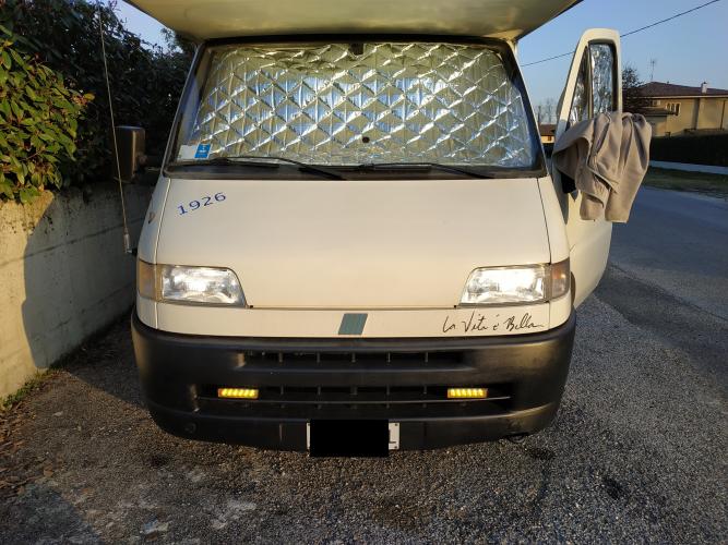

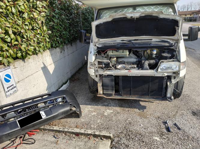

Oggi mi sono messo con pazienza e ho montato i fendinebbia (barre led gialle da 18w cad) cablando tutto exnovo e mettendo i fendinebbia sotto relè comandato dal pulsante fendinebbia originale del ducato.

Bravo ,è bello se possibile fare questi interventi da soli, i lavori fatti personalmente se si è in grado sono i migliori perchè vengono eseguiti con calma e cercando la soluzione migliore.Una curiosità ,tu parlavi di fendinebbia, ma quelli che hai montato non sono luci diurne a barra da 18W o sbaglio ? cioè non ti fanno un fascio luminosa a terra.

Prima di montarli li ho provati e fanno un fascio giallo più che sufficiente per l'uso come fendinebbia

bella l'idea estetica , ma scusa se mi intrometto, occludono troppo le feritoie destinate a intercooler e radiatore.

quello però che mi chiedo, a parte l'effetto estetico, sono omologati quelle strisce a led (che non sono faretti fendinebbia)?frown
