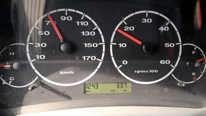

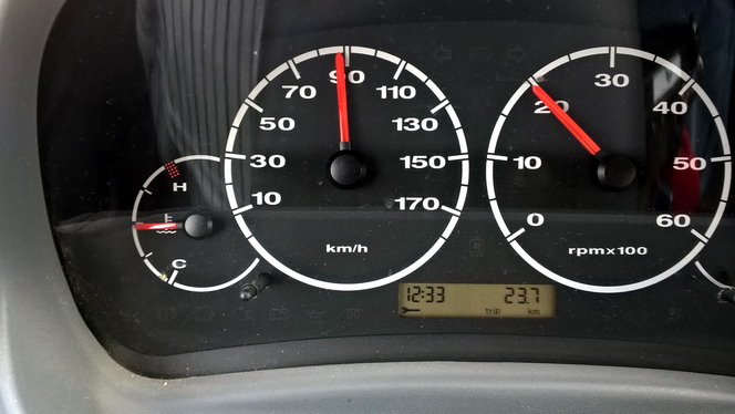

Ciao a tutti in allegato le foto in quinta marcia del mio furgonato su ducato X244 2300 jtd  anno 2004...mi stavo chiedendo se ho la quinta intermedia o lunga?ridotta%2070%20orari.jpgridotta%2090%20orari.jpg
Lungà

Grazie Ivo...effettivamente avevo il forte sospetto fosse la Lunga... visto che faccio poca autostrada ero tentato alla media... ma ormai viste le statali intasate ..viste le continue rotonde...visti i limiti 70 orari...e visti i miei numerosi itinerari montani, vedo che usare la quarta non è male..anche perchè fra la quarta e l'uso della quinta intermedia, credo che i consumi non siano poi tanto dissimili..

2000 giri a 85 all'ora non è lunga sicuro...essendo però un 2.3jtd con cerchi da 15 immagino..aspetta altri riscontri

Si il mio 2300 JTD da 110 CV ha i cerchi da 15...allora mi vengono i dubbi, è lunga o intermedia la quinta del mio furgonato ?

Proprio questa mattina ho fatto caso che il mio furgone a quei giri ha una velocità superiore, pertanto la tua non è una 5 lunga.

Per essere intermedia, deve essere stata sostituita, il 2.3 nasce solo con lunga e corta, e per me è lunga.
Io ho il 2.3 con corta, che se non si fa autostrada è certamente la migliore.

Allora io con il 2.8jtd del 2002 con cerchi da 15 ho i tuoi stessi giri cioè ai 90km/h 2000giri, e ti confermo che ho la quinta lunga. Nel tuo caso essendo diversi motore e potenza potrebbe essere che la tua quarta sia più vicino : io praticamente quando faccio 4° - 5° sento benissimo che sarebbe una sesta, perchè alla stessa velocità perdo circa 1000giri e quindi c'e' un buco enorme dato da questa quinta lunga ,che è stato un errore fiat dell'epoca. Fai la stessa prova e vedrai in modo naturale se il tuo cambio è ben scalato o se hai questo problema quando inserisci la quinta, dopo poi decidi che fare.

Tranquillo, ascolta me,  TU HAI LA QUINTA LUNGA.        ​​​​​
Ci possiamo scommettere la casalaugh....
