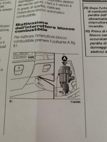

E' dove dice il libretto. Tutto sulla dx, presso il rivestimento interno in plastica nera del passaruota. Un saluto da Vittorio.

Ti assicuro che è dove indicato sul libretto uso e manutenzione, però non è assolutamente facile arrivarci e si sente appena il pulsante in gomma della parte superiore.
L'altr'anno ad un camper di un collega di viaggio in Marocco si è bloccato in seguito ad un buco preso in velocità.
Dato che si trattava di un motorhome ci siamo fatti un mazzo così per arrivarci, perchè con la porta destra riesci ad arrivarci meglio che senza la porta come nel motorhome, dato che senza porta non ti devi stendere per terra davanti al sedile destro ma ci arrivi affacciandoti dall'esterno della porta.
Come premuto il tasto il camper è immediatamente ripartito.
