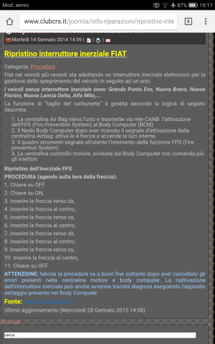

Non conosco il tuo mezzo, ma ho letto che in fiat ci sono diverse soluzioni.
Per esempio
Modificato da Mauser il 01/03/2018 alle 13:19:23

Bella questa! Quindi in questo caso bisogna probabilmente rivolgersi ad un'officina (visto che "talvolta" la procedura va a buon fine solo dopo cancellazione errori...)
Troppo semplice era premere il pulsantone dell'interrutore elettromeccanico...

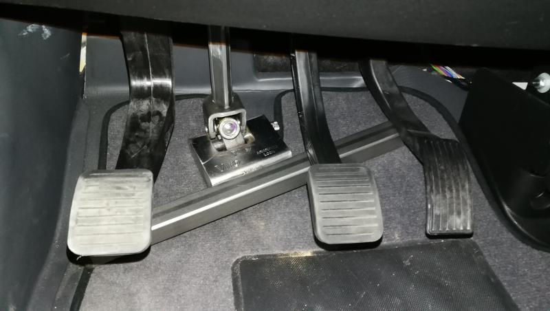

Se può essere utile ...laugh
