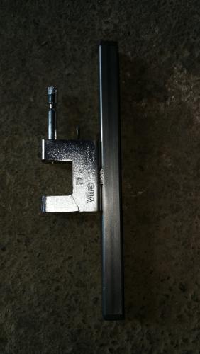

Se può essere utile ...
Che roba è? Un blocca pedali?
Si laugh artigianale .
È un luchetto di quelli blindati con un tubolare in acciaio saldato ... volendo si può anche saldare un pieno .
bisogna molare  un pochino l'interno del luchetto per farlo entrare .
molto scomodo sia da mettere che da togliere smiley

Si  artigianale . È un luchetto di quelli blindati con un tubolare in acciaio saldato ... volendo si può anche saldare un pieno . bisogna molare  un pochino l'interno del luchetto per farlo entrare . molto scomodo sia da mettere che da togliere
Ma la barra verticale che entra sotto le plastiche della zona sterzo è fissata da qualche parte?
Però ho qualche riserva, un ladro ci mette cinque secondi a congelarlo e spezzarlo.

Ma la barra verticale che entra sotto le plastiche della zona sterzo è fissata da qualche parte? Però ho qualche riserva, un ladro ci mette cinque secondi a congelarlo e spezzarlo.
Se vogliono portarlo via non c'è santo che tenga ... Puoi mettere tutto quello che vuoi ma non servirà a nulla .
almeno ci provo laugh

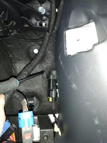

se vi può essere utile su ducato immatricolazione 2021 è sotto il cassetto porta oggetti si deve smontare mezzo cruscotto per caso qualcuno può dirmi dove è il modulo sgw debody computer io non lo trovato....

@decarbo sai per caso quali dei 3 fili sull'interruttore inerziale é il negativo?
no mi spiace ma puoi sempre misurarli con un tester....
