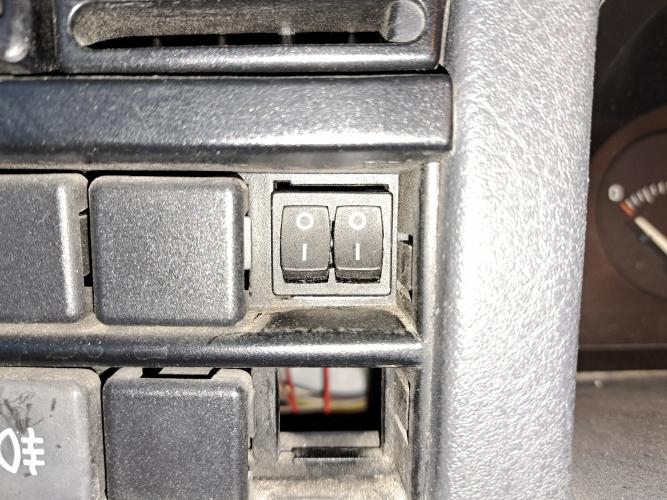

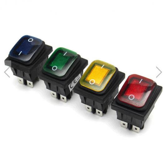

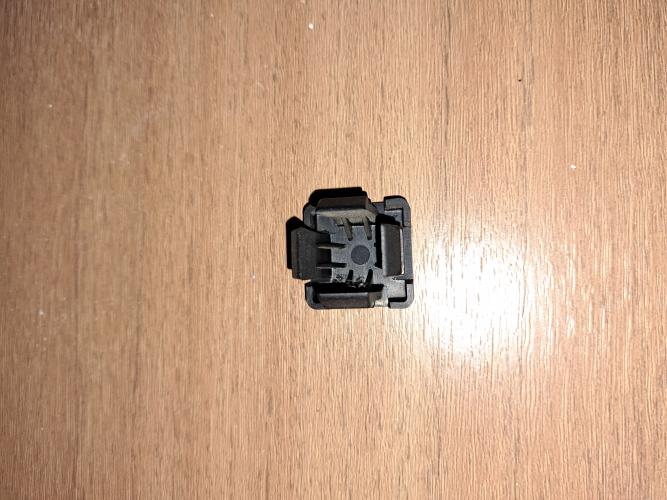

Un po' alla volta, tempo permettendo, sto tirando i fili per la telecamera per centrare lo scarico delle nere. Il problema che ho, riguarda gli interruttori da usare per accendere e spegnere il tutto. Mi sono procurato un po' di coprifori per degli esperimenti con interruttori vari, ma quelli che trovo sono cosi' grossi che facendogli il foro poi saltano via le quattro linguette che li bloccano in posizione. Avete qualche suggerimento sul tipo di interruttore che potrei utilizzare? Mi piacerebbe poterne usare uno con un led che si accende quando si da corrente e non un anonimo pulsantino tondo con ghiera, che risulterebbe un pugno in un occhio. Cercando su ebay ho visto questi:
Hanno piu' o meno le dimensioni degli interruttori originali, ma poi risulterebbero troppo incassati in fondo. Cosa potrei usare al posto di quelli originali o forando i coprifori che non risultino un pugno in un occhio? Suggerimenti?

Ne ho gia' provato uno simile e forando il copriforo saltano via le 4 alette che lo bloccano in sede. Al momento, solo perche' lo avevo gia' in casa e per testare il funzionamento, sto usando questo interruttore:
Non e' della misura giusta e balla nella sede. Anche se usassi gli interruttori di cui ho postato la foto in precedenza, mi ritroverei con lo stesso problema... rimangono incassati rispetto agli interruttori originali. L'unica e' usare degli interruttori tondi senza led... ma risultano brutti da vedere. Mi scuso per la polvere, dovrei dargli una bella ripulita, ma continuando a fare lavori che fanno polvere dentro il camper, e' complicato.

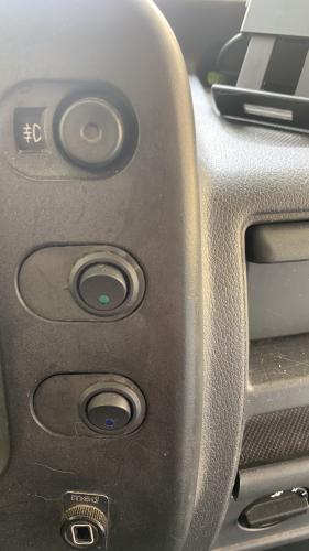

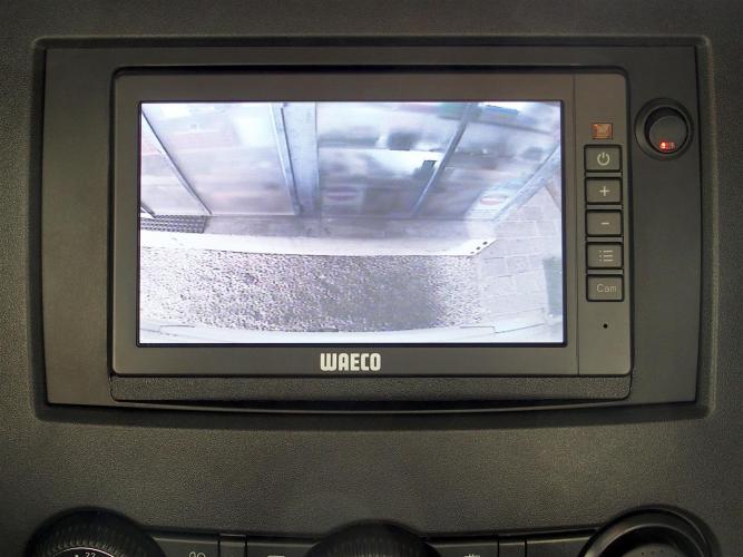

io ho usato quelli consigliati da Anasta e funzionano benissimo, il foro è tondo e quindi facile da fare
con quello tolgo alimentazione generale a retrocamera e monitor. Con la spia rossa non da fastidio nella guida notturna.

Il mio problema e' che non voglio forare il cruscotto, ma solo il tappo che chiude il foro dove non sono montati gli interruttori. Con tutti quelli che ho provato saltano via le 4 linguette che lo fissano al foro. 2 cm di diametro sono troppi... Mi serve qualcosa che si possa montare con un foro di 15mm esagerando. Oppure trovare un modo per montare gli interruttori a filo con gli altri.

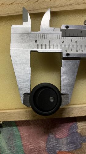

Ad ogni modo gli interruttori rotondi si possono mettere tranquillamente e senza spendere molto, basta solo avere a disposizione degli "interruttori/pulsanti ciechi" e forarli al centro con una fresa da 22mm.
Spero possa servire:

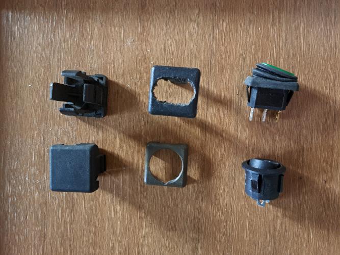

Un pulsante rotondo e' stata la prima cosa che ho provato su uno dei tappi cavia.
A sinistra ci sono i tappi sani come riferimento. Quello in basso e' stato forato con una fresa da 20 mm e sono state mangiate via i 4 incastri per fissarli al loro posto. Sembra piu' piccolo di quello sopra solo perche' l'altro ha ancora i suoi incastri. Il tappo sopra invece, ha perso 2 dei suoi incastri ed essendo stato mangiato cosi' tanto, ora e' moscio e i due incastri superstiti non arrivano nemmeno a toiccare i bordi dove dovrebbero incastrarsi.
Il tappo ha una misura di 25 x 25, ma dentro c'e' molto meno spazio per montarci un interruttore che sia un minimo guardabile. Ieri ho trovato
questi
su Ebay e li ho presi... spero vadano bene.

Dovrebbe bastare un foro da 12mm, quindi potrebbero starci. Visto che la ghiera interna penso che non ci starà, farei il buco piu piccolo, allargandolo solo fino al punto che il filetto entra stretto (si avvita nella plastica) e quindi poi lo si blocca all interno con un po di colla a caldo.
Personalmente Non amo le cose cromate che sanno un po di vecchio, ma se non c'erano neri, pazienza
