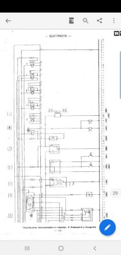

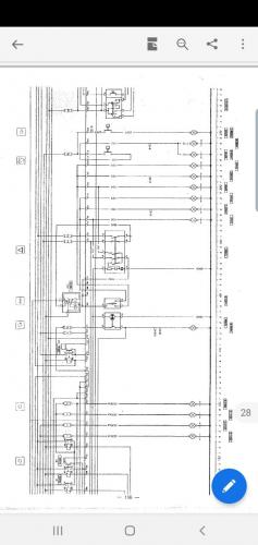

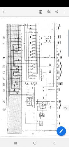

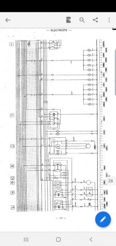

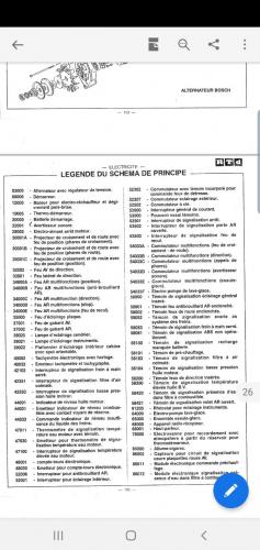

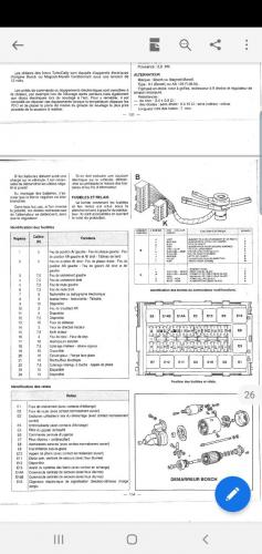

Ho una sorta di manuale in francese con gli schemi e alcuni disegni, ma non so come allegarli xche è un file PDF di 8 mega.
Se mi dai la tua mail in privato, ho il file già pronto
Orsolento
Orsolento
05/11/2017 271
Inserito il 08/11/2019 alle: 00:27:32
In risposta al messaggio di Orsolento del 08/11/2019 alle 00:06:54
Ho una sorta di manuale in francese con gli schemi e alcuni disegni, ma non so come allegarli xche è un file PDF di 8 mega. Se mi dai la tua mail in privato, ho il file già pronto
Provo ad anticiparti il contenuto così vedi se può esserti di interesse...
se poi vuoi ti invio il tutto wink

Inserito il 09/11/2019 alle: 19:15:59
Mi auguro che ti sia utile yes
Facci sapere come va e se hai risolto

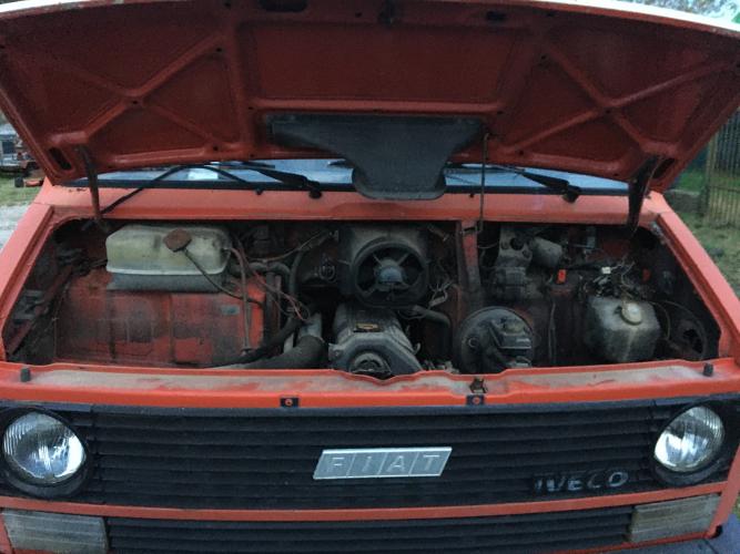

Inserito il 14/11/2019 alle: 18:09:31
In risposta al messaggio di masivo del 12/11/2019 alle 20:26:04
Copiare i collegamenti da un mezzo identico?
Per copiare i collegamenti di un mezzo identico mi serve un mezzo identico, la solita scatola deinfusibili, tempo per decifrare i collegamenti e disegnarmi L impianto elettrico. Se qualcuno sul forum ha un mezzo identico e mi invia una foto, ammesso e concesso che nessuno dei 2, nel tempo abbia avuto Modifiche, potrebbe essere materiale molto utile.

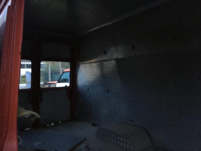

Inserito il 14/11/2019 alle: 18:11:53

Che bell'estintore heart
L'avevo detto che sei un eroe...
Prova a dare un'occhiata anche qui.
http://knigaproavto.ru/shemy/en...

Inserito il 23/11/2019 alle: 00:34:14
In risposta al messaggio di Orsolento del 15/11/2019 alle 01:03:19
Che bell'estintore  L'avevo detto che sei un eroe... Prova a dare un'occhiata anche qui.
Grazie orso! È qui sorge il dilemma... perché nel mio daily il fascio di cavi è nel vano motore (in alto a destra nella foto) e non sotto lo sterzo a sinistra (come dovrebbe essere)? E soprattutto non ci sono gli spinotti ma semplici capicorda. Sarà un delirio riattaccare tutto.
Avere però la conferma che il relé che comanda il motorino di avviamento, non si trova fra quelli, è un sollievo.
Resta da trovare quale sia il capocorda che va all elettrovalvola e via con L accensione
