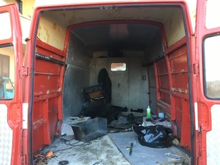

però mi piacerebbe vedere delle foto  , complimenti ,comunque smiley

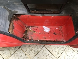

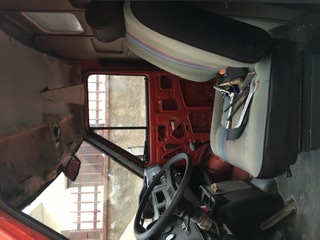

11A9756E-A07A-4A0B-B43F-1407B396DA00.jpegF09D76C9-C31C-4FE8-AA24-D88EB8A954DE.jpegB07FEF78-DA95-4BA0-9EF9-CFA8B4C8D1A1.jpeg

si può fare, ,visto che il motore non ha problemi  per il resto un po di pazienza e molto lavoro , auguri , per il furgone e per natale wink

A lavoro finito farò un report di tutto il creato.
grazie e auguri anche a te!
