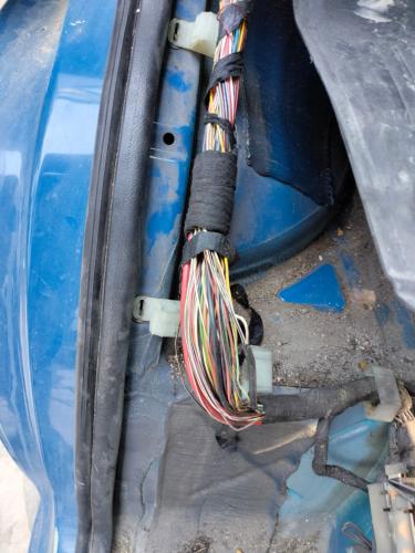

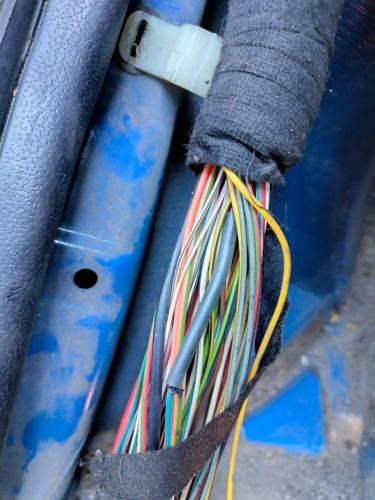

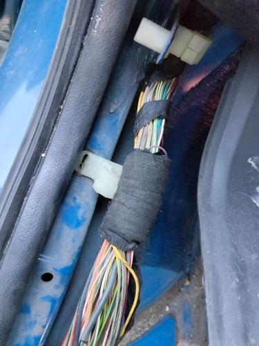

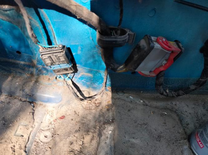

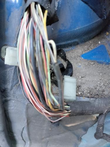

Inserito il 24/05/2024 alle: 16:42:00
In risposta al messaggio di ale5485 del 24/05/2024 alle 15:07:39
Per caso hai l'impianto di allarme della Gemini installato? A me era successa una cosa simile al cruscotto del Ducato (tutte le spie di avaria accese e vari messaggi di errore) e poi è venuto fuori che il problema era la centralina della Gemini che si era rotta, sostituito quella scomparso il problema.
WhatsApp%20Image%202024-05-24%20at%2016_41_20%20(1).jpegWhatsApp%20Image%202024-05-24%20at%2016_41_20.jpegWhatsApp%20Image%202024-05-24%20at%2016_41_19%20(1).jpegWhatsApp%20Image%202024-05-24%20at%2016_41_19.jpeg

Inserito il 24/05/2024 alle: 16:44:10
In risposta al messaggio di Rucki del 23/05/2024 alle 18:08:14
 Parlo del Ducato 250 anno 2014 , il scalino interno lato guida é ricoperto di un guscio di plastica . levando esso sotto si trova una massa dove sono collegati 4 fili . dietro alla ruota posteriore lato guida nascosta
si trova un altra massa con una semplice vite per lamiera ... questa mi ha provocato un problema  a tutte le luci posteriori .   Io sé ho un problema alle masse le smonto e pulisco molto bene , solo controlando visivamente non sempre si risolve ...   Massa motore -  carrozeria , BM alla carrozeria  si trova vicino alla Bm , anche pulire i poli della BM   Ci vuole pazienza poi si risolve  , Rucki  TEAM-ORIX (orix-on-road.blogspot.com)
non trovo la massa dietro la ruota posteriore, ma dentro sta?
la massa sotto lo scalino lato guida sembra ok
