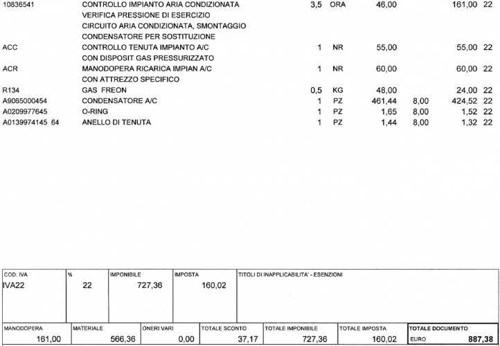

Però, io avevo una microperdita tre anni fa, , portato in Mercedes V.I., 150 grammi mancanti (su 600 totali) in tre anni, quindi ripristinato (70 euro), ma dopo altri tre anni, questa estate la prestazione è calata (fermo al minimo non veniva freddo, in marcia si).
Portato la settimana scorsa in Mercedes Veicoli Industriali, fatta prova con azoto e individuata microcrepa nel condensatore (che ha detto anche che si vedeva in quanto zona un po unta), sostituito il condensatore (che comporta smontare frontale e paraurti), ripristinato il gas etc, 887 euro, ma ora va bene.
E, lavoro fatto in mattinata, riconsegnato alla apertura pomeridiana. Molto contento, sia della rapidità (ma sono abituati a chi con camion e furgoni ci lavora), che di avere individuato e risolto rapidamente, che temevo una microperdita non individuabile, che sarebbe stato un calvario senza fine e era la mia vera paura.
Se la tua microperdita è meno micro della mia, a quanto sembra, andando nel posto giusto, si dovrebbe individuare, a meno che non sia sotto al cruscotto, e allora potrei solo farti tanti auguri sad... ma speriamo di no.

Ho avuto lo stesso problema con il Ducato, ma la perdita nel condensatore era più grossa, si scaricava completamente in un mese, però il costo è stato minore 330 Eurolaugh Fiat e più economicawink
Inserito il 15/09/2021 alle: 11:49:56
In risposta al messaggio di Faoo del 15/09/2021 alle 00:30:16
Ho avuto lo stesso problema con il Ducato, ma la perdita nel condensatore era più grossa, si scaricava completamente in un mese, però il costo è stato minore 330 Euro Fiat e più economica
Anch'io lo ebbi nel precedente Ducato, anzi mi fu consegnato gia con il condensatore che perdeva. Fu sistemato in garanzia, ma con loro comodo (da Aprile a Luglio girato senza AC con mezzo nuovo e si sentiva solo il rumore dei miei cogl**** che vorticavano laugh.  Non spesi nulla, in garanzia, ma vollero fare ben tre ricariche e quelle me le fecero pagare con la scusa che è materiale di consumo angry.
Certo che sta volta il conto Mercedes è stato salatino, ma piu che altro per il costo del pezzo, direi invece che la manodopera è piu che onesta calcolando che si deve togliere la mascherina e il paraurti:
In officina mi hanno detto che volendo ci sarebbe anche il pezzo di concorrenza, ma me lo sconsigliavano e su questa cosa ero daccordo per svariati motivi .
Modificato da IZ4DJI il 15/09/2021 alle 11:50:57
dei miei cogl**** che vorticavano .  Non spesi nulla, in garanzia, ma vollero fare ben tre ricariche e quelle me le fecero pagare con la scusa che è materiale di consumo . Certo che sta volta il conto Mercedes è stato salatino, ma piu che altro per il costo del pezzo, direi invece che la manodopera è piu che onesta calcolando che si deve togliere la mascherina e il paraurti: In officina mi hanno detto che volendo ci sarebbe anche il pezzo di concorrenza, ma me lo sconsigliavano e su questa cosa ero daccordo per svariati motivi .
Visto che hai pubblicato la fattura condivido la tua opinione, molto caro il condensatore ti han fatto pagare, ma sarà marcato MB. smiley
il resto è giusto e son stati corretti.

Visto che hai pubblicato la fattura condivido la tua opinione, molto caro il condensatore ti han fatto pagare, ma sarà marcato MB. il resto è giusto e son stati corretti.
Certo, il pezzo è originale, in officina mi aveva detto c'è c'è anche di concorrenza, ma che in quest caso lui preferiva e si fidava di piu dell originale e mi sconsigliava quello di concorrenza.  Potevo anche dirgli di mettermelo di concorrenza ma a quel punto se poi dava difetto sarebbe stata una mia scelta e quindi mia responsabilità. Ho preferito spendere di piu ma essere tranquillo e completamente garantito.
La fattura la ho purgata dai dati dell officina perchè mi sembra corretto così, anche se di quella officina non posso che parlare bene.

Piccola nota a margine.
Spesa 887€ vs. Ricarica triennale di 70€
In pratica con quanto hai spesi ci andavi avanti (887/70)x3 = 38 anni.
Io mi sarei tenuto la perdita... wink
PS: anche sul mio Renault dopo soli 2 anni ho dovuto ricaricare, ma la perdita non è stata trovata ne con azoto ne con tracciante. Al momento vado avanti così, poi si vedrà.
Invece sulla macchina dopo 2,5 anni si è completamente scaricato il gas. Il motivo: un o-ring da 10 centesimi che perdeva sulla valvola di carica dell'impianto. O-ring sostituito gratis, ma ricarica pagata 199€ ( con il nuovo gas, mortacci... angry)
Modificato da Gege01 il 16/09/2021 alle 13:33:29

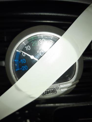

Allora...mi sono deciso ad acquistare tutto il necessario sia la bomboletta nevada che il turafalle che sono arrivati in 24 ore, ho fatto tutto come da istruzioni: ho messo prima il turafalle e subito dopo ho messo il gas (ce ne sono andati 800gr.)
Il compressore ha smesso di attaccare e staccare continuamente a causa della scarsa pressione.
L'operazione e' stata nel complesso abbastanza semplice ed ho fatto tutto in pochi minuti.
Ho tenuto il camper acceso al minimo per 40 minuti come da istruzioni. Funziona tutto alla grande ed anche il termometro lo conferma. Non resta che aspettare e vedere tra qualche mese se ho ancora la perdita.
