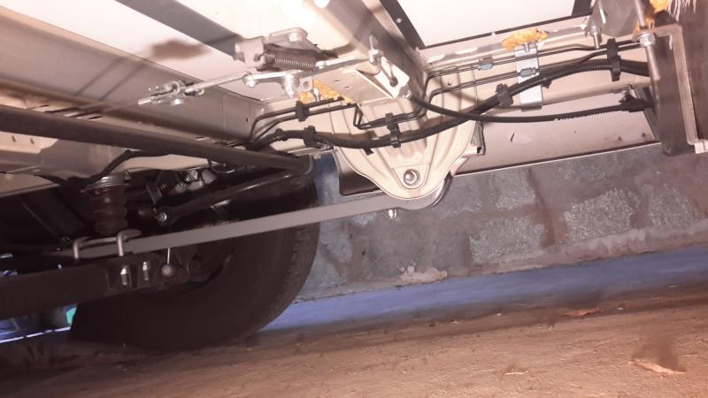

Salve, io ho un mh con telaio fiat, tempo fa ruota anteriore bucata, cric a bottiglia alzato il tutto e cambiato la ruota, poi sono andato a vedere nel posteriore per vedere dove piazzare il cric, per una eventuale foratura ho visto che c'e' un appoggio simile a quello anteriore, nel dubbio ho chiesto ad alcuni meccanici dove mettere il cric, e ognuno ha dato una risposta diversa, uno mi ha detto di metterlo sotto l'assale dove lavora la balestra, un sotto lo snodo della balestra , siccome non mi è  mai capitato di forare nel poster. In futuro non si sa mai chiedo gentilmente lumi. Un grazie anticipato, allego anche delle foto ciao.20201216_083551.jpg20201216_083610.jpg

San "Libretto Uso & Manutenzione"....
Comunque: davanti all'attacco anteriore della balestra c'è uno scatolato di lamiera. Io lo alzo da li. Non dalla mensola che c'è su entrambi i lati circa a metà del passo. Ho notato che usando quella - che solleva tutto il lato del camper, quindi ruota ant+post - il telaio flette particolarmente perché il mezzo è carico. Un saluto da Vittorio.
Nota: vedo che hai balestre in fibra e non in metallo: mai alzarlo poggiandoti su una di queste.

Grazie per la risposta, nel libretto non si vede il punto esatto dove mettere il cric, due giorni fa ho provato ad alzarlo mettendo il cric nello scatolato con il foro, il telaio andava su ma la ruota non si staccata ancora, la balestra belle incurvata e ho desistito, ma quanto bisogna alzare per staccare la ruota? Ciao.

devi alzare fino a quando non si stacca la ruota laugh quindi un bel po' vista la condizione
Non vedi che hai le balestre praticamente sdraiate e il tampone che è quasi a battuta?

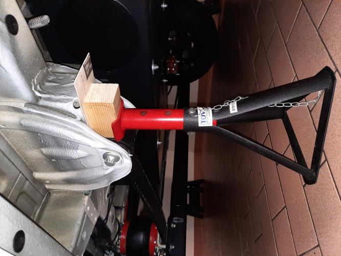

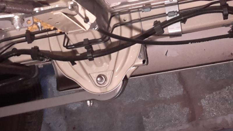

posteriormente va sollevato da qui. Vittorio

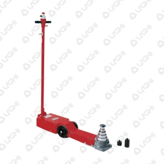

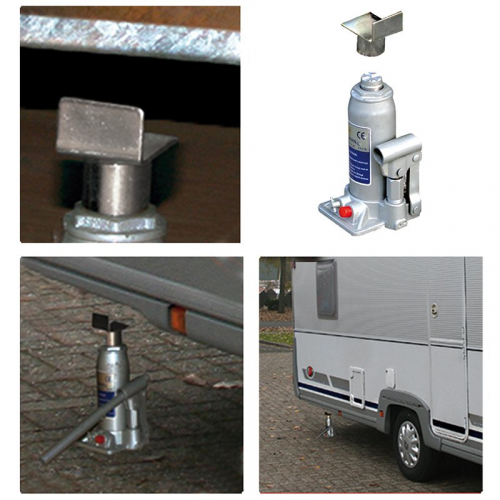

Avete mai provato a sollevare prendedo il punto sull'assale
usando un cricco idr. a doppio stadio H min 145 mm.
dotato di forcella in testa quadra o tonda (a seconda della sezione.
Si solleva in poche mandate ed è tutto più stabile , rimanendo la cellula
quasi immobile .
Io alzo il mio Iveco con uno di questi solo sull'assale e in un punto predisposto.

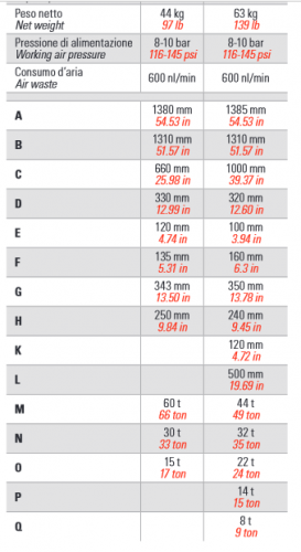

Poi per chi "può" si acquista uno di questi pneumoidraulici
bassissimi e fino a 5 stadi,
Vedete la quota E  di soli 100 mm. wink
E  le  M N O P Q sono le portate in tonn. da 60   A   8

Anche per me il punto di appoggio del martinetto è  quello evidenziato nelle ultime foto ma dei 3 meccanici interpellati nessuno mi ha detto di mettero li , ciao
