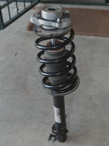

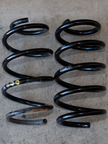

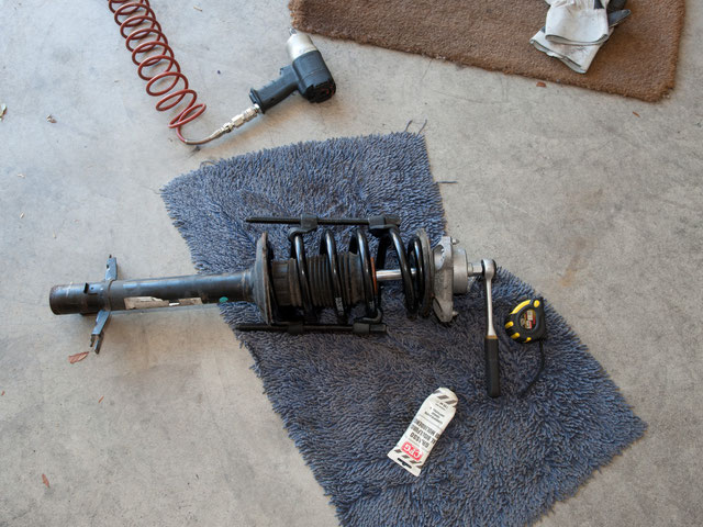

Inserito il 24/11/2022 alle: 14:29:27
Io le ho cambiate, un bel po di tempo fa... lavoretto non privo di rischi...
