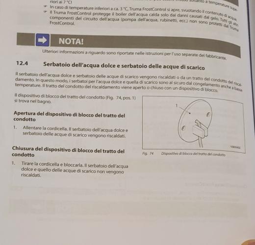

Ciao a tutti, siamo Giovanni e Laura, siamo appena diventati camperisti e siccome questo è il primo post su COL, vorrei presentarci e poi chiedere una delucidazione:
siamo giovane coppia sposata 36enne, attivi, dinamici e amanti dello sport all'aria aperta (bici, corsa, trekking...and so on...). dopo un anno e mezzo di ricerche e domande a conoscenti e non, abbiamo acquistato il nuovo boxlife 630 della Knaus, furgonato su base Ducato. Era agosto 2020. Il camper è arrivato a fine novembre 2021 ed è stato immatricolato il 19 gennaio 2022, ritirato il 21 gennaio e il 28 gennaio già di ritorno dal concessionario per chiarimenti e delucidazioni.
Ora vorrei rivolgere una domanda ai possessori di un van marchiato Knaus: come è fatto il riscaldamento del serbatoio delle acque grigie? è un optional o era presente di serie sul vostro modello?
La domanda nasce dal fatto che non sono convinto dell'optional in questione: sul nostro mezzo è previsto un sistema che sfrutta l'aria calda prodotta per la cellula e fatta convogliare al serbatoio azionando una cordicella posta dietro il WC. Quello che più mi disturba è che sul libretto di uso e manutenzione della Knaus è riportata la spiegazione del suo funzionamento, ma non è riportata la dicitura "accessorio speciale" la quale viene messa nella descrizione di quegli accessori che non vengono forniti di serie, ma solo su richiesta e quindi considerati optional e pagati, ovviamente, aggiungendoli al prezzo del veicolo base. Oltre a ciò, a me puzza il fatto che è stata una scelta (l'aggiunta di questo optional) fatta un mese dopo la firma del contratto di acquisto, e quindi ho il dubbio che Knaus non abbia ricevuto l'ordine o gli sia sfuggito, e che il concessionario mi voglia far passare come optional una dotazione che invece è di serie.
Un grazie in anticipo a coloro che risponderanno.

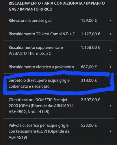

Ciao Ivan, si, nel sito della Knaus compare sempre come dotazione optionalScreenshot_20220129-182019_Samsung%20Internet.jpg
Grazie del consiglio, proverò con altro conce.

Se è riportato come optional sul sito sarà così.
comunque è un sistema molto valido se funziona.
Io sul mio, l'allestitore mi aveva messo una resistenza elettrica per scaldare le grigie (le chiare sono all'interno del mezzo e non serve scaldarle), ma consuma tanta corrente, impensabile tenerla accesa soprattutto se si fa libera d'inverno.

Ciao Giovanni, non ho purtroppo ancora il piccolo Knaus della famiglia a casa per guardare. non ho fatto caso alla cordicella quando ho visionato il mezzo ma è talmente piccola... metti una foto magari per aver chiaro cosa cercare alla prima occasione.
Io verificherei anche che il serbatoio delle grigie sia coibentato (mettici una foto anche di quello se puoi) dato che fa parte dello stesso optional

Ciao, anch'io ho un boxlife 600, ma non ho scelto la coibentazione del serbatoio delle grigie. Ho però anch'io la cordicella con la deviazione di una parte di acqua calda verso il serbatoio delle acque grigie, ma non so bene come funzioni.

Grazie mille Moreno. In teoria, e da come è descritto nel manuale, sbloccando la cordicella si apre una finestra nel circuito dell'aria calda e viene convogliata parte dell'aria calda prodotta dalla stufa verso i serbatoi delle grigiene e delle bianche.
Quindi, da quello che scrivi capisco che, l'opional previsto dalla Knaus e che si vede nella foto poco sopra è una coibentazione del serbatoio, mentre di serie ogni mezzo esce con la funzione di riscaldamento del serbatoio grazie a quella cordicella.
Spero che intervenga anche qualcun'altro per capire con più chiareza.

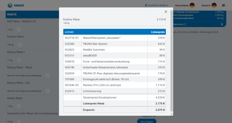

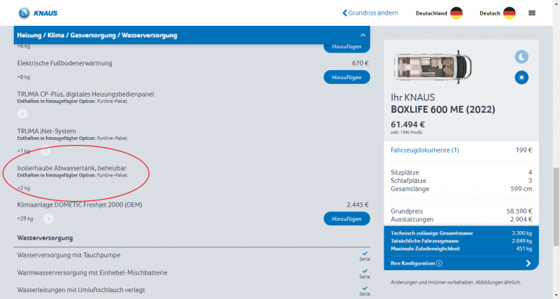

Ho cercato sul sito tedesco dove è probabile che le descrizioni siano quelle corrette (e visto che non mi fido mai delle traduzioni), ed è riportato quello che vedi nell'immagine sottostante.
Il riscaldamento del serbatoio fa parte del "Funline-Paket"
Tale pacchetto di optional comprende : sistema di filtrazione acqua, Truma iNet, 2 accessori che non riesco ad identificare, oscuranti frontale e laterali, la coibentazione del serbatoio grigie riscaldabile (e qui sorge il dubbio ... è espressamente indicato RISCALDABILE, e non RISCALDATO ), pannello Truma digitale, gradino elettrico da 70cm , veranda da 375x250 ed un "controllo luci" che non capisco bene cosa sia.
Beheizbar = riscaldabile
Beheizt = riscaldato
Non vorrei che abbiano giocato sulla dicitura RISCALDABILE ... quindi con possibilità di ... ma non è RISCALDATO.
Chiedi spiegazioni al concessionario, o meglio ancora a Knaus.
Se fosse un errore di traduzione sarebbe imperdonabile e ci potrebbe stare pure un'azione legale...

Eccoci, ho appena chiamato un altro concessionario, e ho chiesto lumi sulla faccenda. La risposta è stata chiara ed inequivocabile: il sistema della cordicella  che serve a convogliare parte dell'aria calda prodotta dalla stufa verso I serbatoi è un accessorio che Knaus monta di serie, mentre l'optional che ho acquistato "coibentazione e riscaldamento serbatoio acque di scarico" è una coperta termica posta sopra il serbatoio e attivabile all'occorrenza da un apposito tasto sul quadro comandi della centralina, oltre alla coibentazione del serbatoio che resta comunque da scoprire se effettivamente c'è sul mio. Altro non sono che delle resistenze in 12 volt.
Grazie a tutti dell'aiuto e delle delucidazioni.
