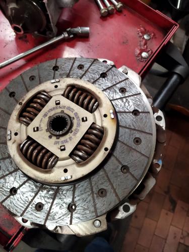

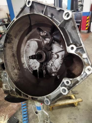

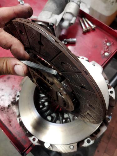

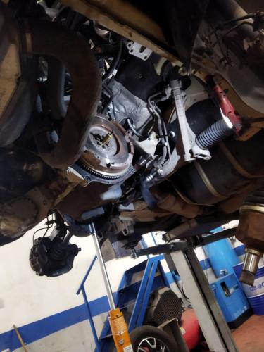

WhatsApp%20Image%202024-08-08%20at%2008_33_03.jpegWhatsApp%20Image%202024-08-08%20at%2008_33_02%20(2).jpegWhatsApp%20Image%202024-08-08%20at%2008_33_02%20(1).jpegWhatsApp%20Image%202024-08-08%20at%2008_33_02.jpega 100 Km da Oporto, direzione Barcellona; il giorno dopo avevo l'imbarco prenotato.
Le marce andavano, il pedale, pur non andando a vuoto, non staccava la frizione.
Morale della favola 1.200 Km fino a casa, compreso imbarco/sbarco sulla nave.
Portato il camper dal meccanico in foto la rottura.
Fiat Ducato 2.3 mjet 130 CV del 2014 immatricolato 2015, 126.000 chilometri, Euro 5B, codice motore F1AE3481D

no, il volano non è bimassa, motore originale regolarmente tagliandato, telaio Light 35 q.li con cerchi da 16" in origine, peso 3.300 Kg in assetto da vacanza; ho chiesto testualmente:
D.: Imperizia mia o scarsezza del materiale all'origine ?
R.: Ha ceduto, rotto, parte del parastrappi frizione...causa credo strutturale...non credo di piede...il disco era anche bello come consumo
Comunque ho fatto sotituire anche l'attuatore idraulico

Brutta storia, beh se ha mollato il parastrappi è cedimento strutturale.
non mi darei colpe.
nella quantità di frizioni prodotte puo starci.
certo quando ti capita di girano.

50/% SFIGA cedimento probabile direi non giustificato dai Km.cero se succedeva a casa era niente

Mi dispiace per l accaduto, comunque io credo di avere il tuo stesso motore in quanto euro5b del 2013, e ti posso dire che questa frizione sembra molto delicata, io l ho preso a 54000km e già saltellava, non so se è stata maltrattata prima, ma a me dà l impressione di essere fragile, nulla ache vedere con il 2800 che a mio parere rimane il migliore motore di sempre, ma si sa piu andiamo avanti e più la qualità peggiora sempre e vale anche per i mezzi .
