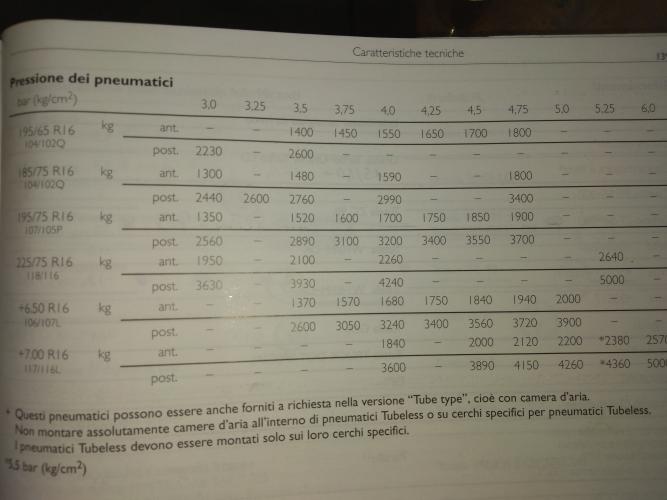

ho perso il librettino dove era segnata la pressione delle gomme anteriori e posteriori. qualcuno mi può aiutare?
ovviamente, la meccanica è Daily 35c15 e ha il posteriore gemellato...
Grazie.

Ora sono fuori e non posso inviarti copia della tabella, comunque devi sapere il peso degli asi per la pressione

Inserito il 30/07/2018 alle: 10:54:57
In risposta al messaggio di gabri. del 30/07/2018 alle 09:38:17
ho perso il librettino dove era segnata la pressione delle gomme anteriori e posteriori. qualcuno mi può aiutare? ovviamente, la meccanica è Daily 35c15 e ha il posteriore gemellato... Grazie.
Danilo.

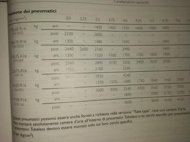

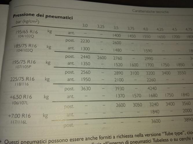

Inserito il 30/07/2018 alle: 11:02:10
...qui si vede meglio...
