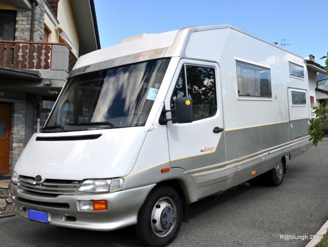

200i%20front%20sx(1).JPGSe non ti offendi vorrei darti alcuni consigli
controlla molto bene il portellone posteriore è il punto debole di quel mezzo soggetto a infiltrazioni in caso di forte pioggia l'acqua entra io ho risolto inserendo nello spazio libero una guarnizione in neoprene  piu una guarnizione in plastica a V della tesa che tiene fuori l'acqua
dopo tanto temo le sigillature possono essersi alterate io mi sono messo di buzzo buono e con del polimetro o bianco o trasparente ho sigillato tutto  sia le sigillature esistenti ai bordi dei pannelli che tutti contorni tra pannello e cornice in alluminio

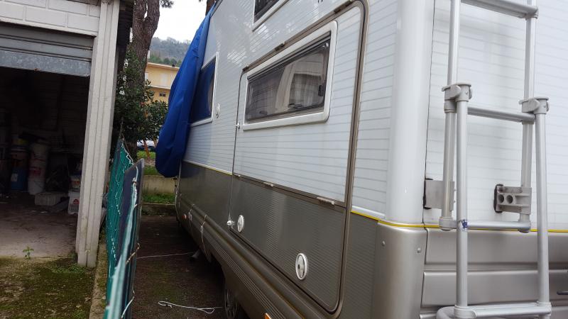

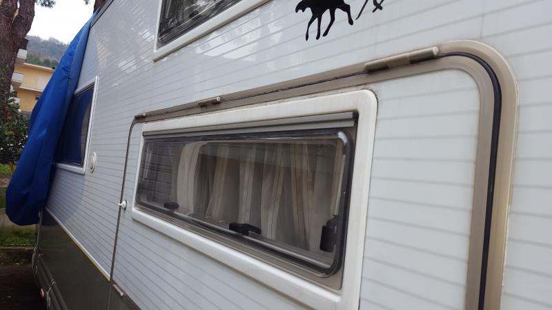

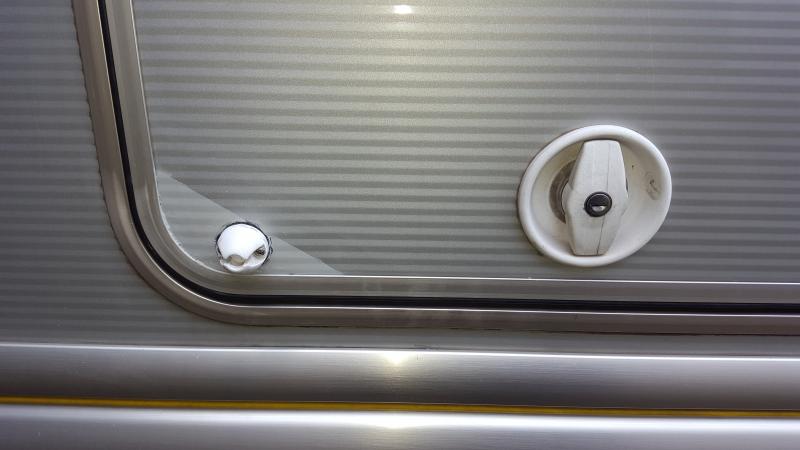

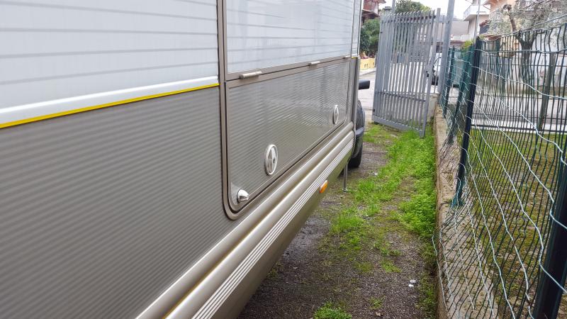

si è vero ..sai dove sta il blocchettino rotondo di plastica per agganciare lo sportellone quando lo si apre sarebbe lato sinistro in basso...be li era diventato molle...allora ho svitato le due viti che tenevano il supportino per agganciare lo sportello e lì dove era il supportino in mezzo ho fatto un buco da 6 mm da li ho inserito l'espanso spray che si vende al brico avvitato sopra il supportino di plastica risultato perfetto..è ritornato piu duro di prima...ora se apro lo sportellone dopo che ha piovuto da quell angolo sgocciola un po d'acqua ma non mi preoccupa perchè l'acqua entra nelo sportellone ma non nel mezzo...almeno cosi mi sembra domani controllo meglio il mezzo ..per vedere se entra ma gia lo avevo fatto e non era bagnato...molto probabile che l'acqua entri dalla cornice che gira tutto intorno al portellone in mezzo ci sono delle viti e dorebbe entrare da li ...potresti postare qualche foto per capire che cosa hai fatto  ...quindi hai comprato il 200i della laika come il mio ?  un altro problema che ho avuto è la cinta dei servizi che fischiava ... messa nuova per 10 euro poi tirata molto forte perchè dopo un po si allenta da sola con il camminare 50 ..100 km...solo sembra che la soluzione radicale sarebbe quella di sostituire le tre pulegge dei servizi con quelle a sezione larga come le monta il 35-13...rca 600 euro di costo...ma per ora non fischia ma CANTA che è una meraviglia...i posti le foto o me le puoi inviare a ...davide.manna64@gmail.com  ...a risentirci...saluti

In risposta al messaggio di Dav64 del 14/01/2018 alle 00:08:13
Ho fatto le foto così si capisce meglio20180114_131615.jpg20180114_131647.jpg20180114_131703.jpg20180114_131627.jpg
