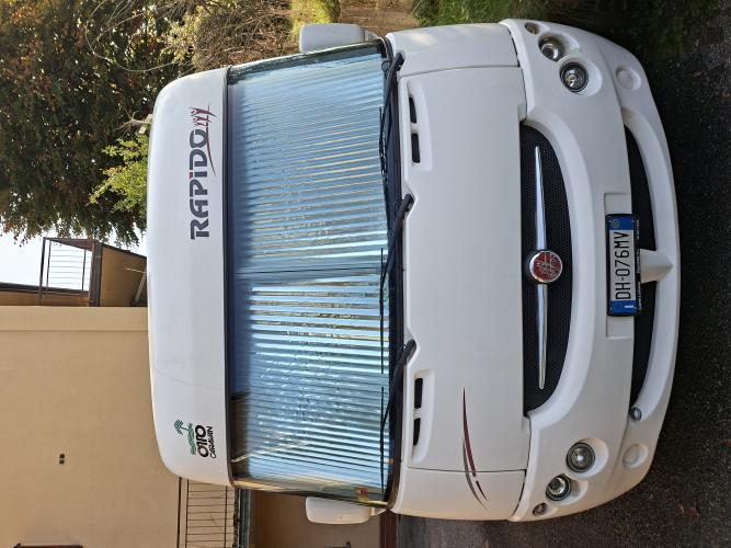

Da quanto leggo non c'è molto da fare. Vi allego immagine dei fari, quindi potrei aggiungere i fendinebbia.

non è che c'è poco da fare...
la prima cosa che dovresti fare è quella di capire che marca di lampadine monti ora, poi capire da quanti anni sono montate e se fai la sostituzione falla con prodotti di qualità...
Negli anni le alogene perdono comunque di rendimento... e la sola sostituzione fatta con buoni prodotti migliorerà certamente le cose.

Vedo la predisposizione per i fendinebbia sul paraurti, quindi penso che la soluzione piu efficace si proprio quella di montarne due a fascio largo nelle apposite sedi.  Probabilmente bisognerà creare anche i supporti all interno, che non avendo i faretti non avrà neppure il resto.

Quando si legge +130% si riferisce al miglioramento rispetto al minimo di legge per quella lampada, cioè il confronto viene fatto con le più scarse presenti sul mercato.
Se già in origine le lampade sono di buona qualità (tipico dei mezzi blasonati), cambiarle non porta alcun giovamento.
I fendinebbia non sono di uso libero ma devono essere usati solo in particolari condizioni.
Non vorrei infrangere qualche sogno, ma comprando camper con i microfari si accetta di vederci male la notte.
