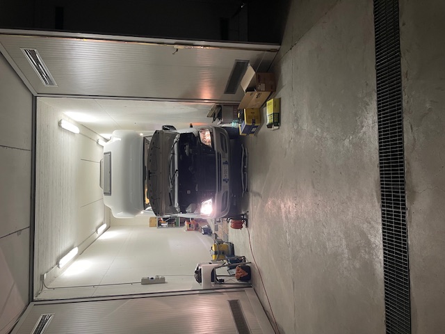

Inserito il 04/12/2025 alle: 18:52:26
detto fatto
con luce di posizione, ora si accendono anche le lampade nebbia
fanno un fascio basso, questa è una solamente, sabato monto l’altro faro modificato, ho fatto in modo che in due secondi le scollego
